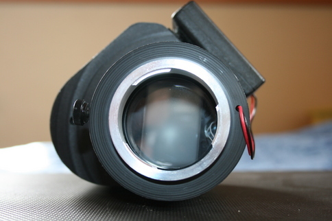

J'ai une Chamonix 045N-2. Le dépoli de base était sombre. J'ai fait fabriquer un dépoli par Steve Hopf. Seulement l'amélioration n'est pas flagrante (avec toutes les focales). Pourtant j'utilise le fresnel. Même en extérieur et sous un voile noir, ce n'est pas très confortable, en comparaison avec le moyen format.
Et puis j'ai pour projet de fixer une caméra video derrière le dépoli pour profiter de la faible profondeur de champ du 4x5 en vidéo, sur le modèle des kits mini 35 qui existent déjà et qui consistent en un dépoli format 35mm qui se fixe devant l'objectif de la caméra vidéo mise au point macro:
En moyen format ça peut donner ça:
http://vimeo.com/104088954
.. mais pour ma part pour mon projet en 4x5 je ne filmerais pas l'appareil photo autour du dépoli. Et Steve Hops m'en a fait un sans aucune marque.
Pour l'instant j'ai trop de contraste centre/pourtour, comme ceci:

Messages : 35534
Re: 4x5: dépoli sombre, et contrasté (+ clair au centre)
le défaut d'éclairement perçu est dépendant de la distance à laquelle on observe la lentille de Fresnel.
Pour atténuer le vignetage il faut s'éloigner, et il faut aussi que la focale de la lentille de Fresnel soit la plus près de la focale de l'objectif
500TL
Messages : 1184
Message par 500TL »
Pour l'instant j'ai le fresnel vendu par défaut avec la Chamonix 045N-2.
Je peux acheter un nouveau fresnel.
Quelques questions encore:
Lequel a le meilleur rapport qualité/prix ? Comment connaître la focale du fresnel ? (ça ne me semble pas vraiment indiqué).
Et, comment se monte en fait le fresnel ? (autrement dit quel est l'ordre de montage idéal en partant de l'objectif: fresnel avant le déploli ? - dans quel sens aussi ?)
Messages : 35534
Sur la 45N-2 c'est objectif - face dépoli du verre - face striée de la fresnel
Sur la N-1 il avait mis la Fresnel avant le dépoli, mais il y a eu pas mal de retour client, car il y avait un décalage de mise au point.
Comment fonctionne une Fresnel, et bien chaque sillon circulaire forme un prisme qui redresse le faisceau de lumière. Pour mesurer la focale d'une Fresnel, c'est pour pour une lentille convergente simple il suffit de viser un objet au lointain et de placer une feuille de papier pour projeter l'image en cherchant la distance qui donne une image nette.
La focale c'est la distance entre le papier et la lentille
je rajoute que plus le motif d'un dépoli est fin est plus la partie périphérique est sombre, même avec une Fresnel
