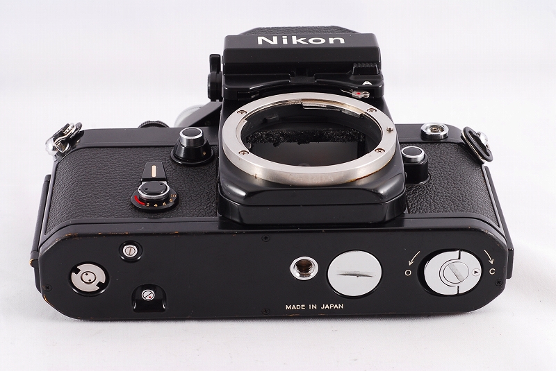

C'est quoi "Moltplane needs to be repaired ?
The shutter works well.
The shutter speed is accurate.
The exposure meter works well.
The film winding works well.
Moltoplane needs to be repaired.
Je ne trouve pas de traduction...

Re: C'est quoi "Moltplane needs to be repaired ?
Ce F2A
a besoin d'un changement de mousse, c'est peut être ça ??
Envois un message au vendeur
C'est pas le truc dans le dos qui assure la planéïté du film?
- Messages : 35393
on ne voit pas sur les photographies de l'annonce
On dirait que c'est le mousse de retour du miroir...
Q : What is the moltoplane and how does it need to be repaired?
R : We thank you for your contact to us. Please watch the moltplane at 2m53s picture preferred to ===> https://www.youtube.com/watch?v=upMHAX_DWwM Thank you again.
Molto = doux
plane = ?
L'amortissement du miroir ?
Molto = doux
plane = ?
Sur la vidéo, ce n'est pas le même Nikon
La mousse c'est rien à faire
Ben oui.. je me doute...
Fourbe... Il est à moi :p
Et oui, cela doit être ça !
Ah si, si c'est la mousse, sur la 6eme photo on le voit bien!Oriu a écrit :on ne voit pas sur les photographies de l'annonce
Vraiment chiant ces restriction Ebay... 15mn pour trouver comment contourner!!
Bon c'est réglé
N'oublies surtout pas de super bien protéger le miroir et le reste en premier lieu avant toute opération sur cette mousse désagrégée... c'est une horreur ce truc....
Sinon.... la moltplane c'est pas une marque de ouate à l'eau ?
Hum... Qqn a l'adresse du vendeur de "mousse" prédécoupée ?
- Messages : 35393
Pour quel appareil ?
Un exemple pour le F2, 221789740118
aki asahi est surtout spécialisé dans les cuirettes de remplacement, très bien découpées au laser.
Il fait aussi des mousses de feuillure de dos pré-découpées en languette, ou pour certains boitiers ou dos
Les mousses d'Asahi sont très bien, c'est ce que j'utilise, mais pas prédécoupé. Autant prendre une feuille pleine et couper selon les besoins, c'est pas bien sorcier...
