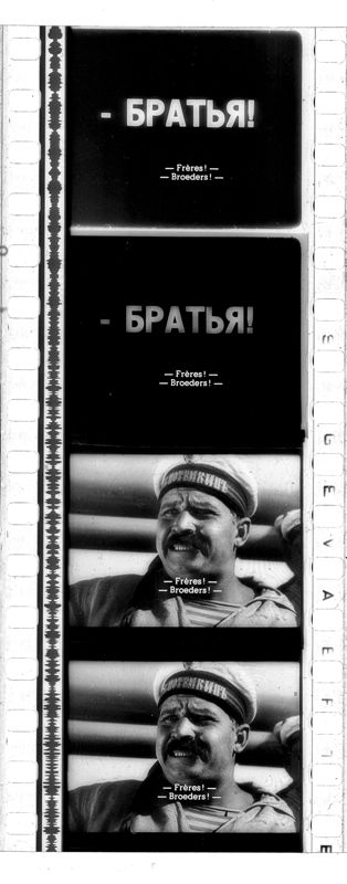

Voilà, ne cherchez plus, j'ai trouvé !
comme au cinéma, c'est la bande-son du film :D
la preuve en image, à gauche entre les perforations et l'image:
CQFD
Re: Bande +sombre tout le long du film !!!
Alors là, toi, t'es fort quand même...
...bien que pour moi, ce soit de l'autre côté, mais c'est peut-être un film pour les gauchers !
