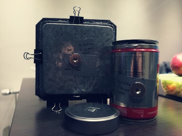

Bonjour ...
Voilà. Boite prête
Format A4
Profondeur 13 cm
Sténopé de 0,42 mm
Me reste à faire le choix du papier ... Cela tombe bien ... Y en a plus dans la cave (depuis trop longtemps ... Ok) !
Un avis ? Un conseil ?
La réciprocité ... La valeur iso ?
Merci !!! =)
Bonne journée !
Voilà. Boite prête
Format A4
Profondeur 13 cm
Sténopé de 0,42 mm
Merci !!! =)
Bonne journée !

Merci ... Je vais sans doute appliquer tes conseils. Les premiers essais fait via un sténopé "canette de coca" délivrait des images ultra contrastées ... Ce qui ajouté au flou (le trou fait à l'épingle et la focale n'étaient pas trop calibrés entre eux) m'a donné une envie de faire un peu plus "précis".

Mes p'tite boites =)
5 iso comme valeur d'expo pour les papiers ? Certain ?
Ici --> de 200 à 100 =(

Re: Quel papier (marque/type) conseiller dans un sténopé ?
Yahhhoooo .. Cela marche pas trop mal =)
C'est amusant en tout cas. Parfaire la technique/manipulation ... Préparer des papiers et partir avec un sac de chargement en plein jour ... =)
Je me demande juste si je ne vais pas me trouver une boite 6x9 style ZeissBox pour avoir un "négatif papier" + grand ...
Merci =)
