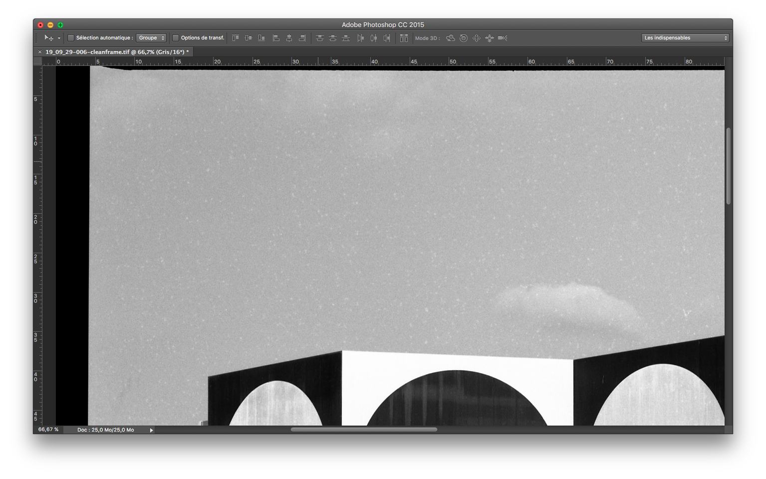

Bonjour
Est ce que l'un d'entre vous sait d'ou ça pourrait venir ?
C'est sur le fil (pas sur le scan). J'ai regardé au passe.
J'ai plus l'emballage pour la date.
Est ce que ça pourrait être un film périmé ?
https://zupimages.net/up/19/40/ues8.png

lulu69 a écrit :JE PENCHERAIS pour une eau très calcaire
En effet mon eau est très calcaireuse.
Mais c'est la première fois que j'ai un truc comme ça :shock:

il y a des fp4 120 qui semblent poser problème http://www.galerie-photo.info/forumgp/read.php?3,187314

ça ressemble a un problème que j'ai déjà eu avec une eau très calcaire quand je faisait mes dev au photoclub de joué les tours
c'était l'hiver, l'eau était froide, alors pour le lavage j'ajoutais un peu d'eau chaude avec le mitigeur.
Mal m'en a pris! la chaudière gaz n'était pas souvent sollicité et des particules de tartre se trouvait en suspension dans l'eau.
résultat des films comme du papier de verre!
Messages : 35592
Re: Ilfrod FP4 taches
Une fois j'ai vu des dépôts de rouille sur des plan films, suite à des travaux sur des vielles canalisations d'eau en fonte :? c'était sur mon lieu de travail, les plan films c'étaient transformés aussi en papier de verre.

Oriu a écrit :il y a des fp4 120 qui semblent poser problème http://www.galerie-photo.info/forumgp/read.php?3,187314
Je sais que j'ai une eau avec du calcaire. J'avais eu des soucis mais c'était rien en comparaison et ici on mavait donné des conseils. J'avais bien optimisé mon développement. Je nai rien changé dans mon développement. J'ai développé une pancro 400 le week-end dernier et je nai eu aucun problème. D'où mon étonnement. Parce que c'est sur tout le film.
Demain je scanne une Pan F. Je me languis de voir si c'est pareil..

passe le doigt sur la gélatine pour voir si il n'y a pas des particules

bruno_l a écrit :passe le doigt sur la gélatine pour voir si il n'y a pas des particules
Non non, il n'y a pas de particules..

Pollution par le papier de protection :roll: le film a subi une température un peu chaude avant ou après la prise de vue ?

Oriu a écrit :Pollution par le papier de protection :roll: le film a subi une température un peu chaude avant ou après la prise de vue ?
C'est tout à fait possible.. j'ai toujours un roulement sur les films mais pas avec celui là que j'ai tardé à utiliser.
il a pu prendre un coup de chaud (déménagement, mauvais stockage,..)

Bon ben le film a pris un coup. Mauvaise conservation.
Ils dataient un peu (deux FP4 et une Pan F)
Je n'avais pas dépassé la date de conseillée.
Mais la Pan F a les mêmes traces.
Moins prononcé mais bien là aussi...
