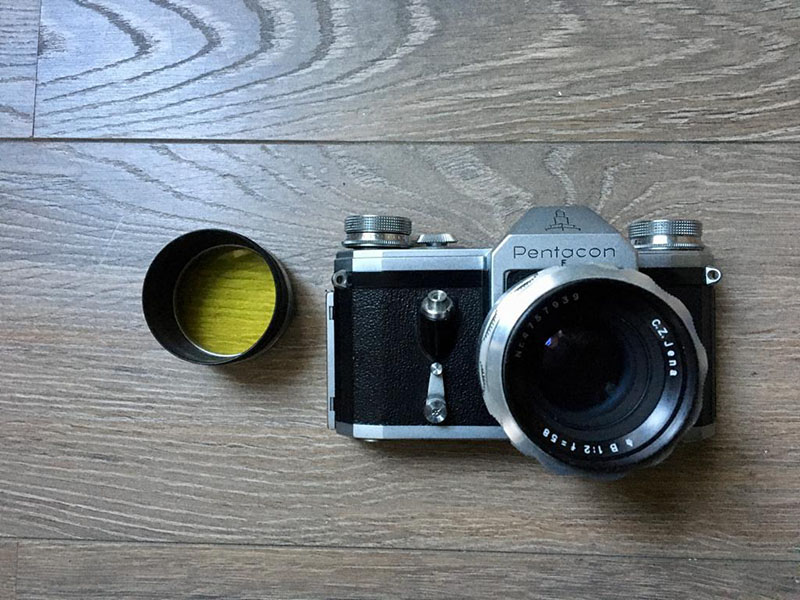

Je suis intrigué par cet appareil : un Pentacon F avec un objectif dessus qui ne comporte pas de nom.
Et là j'hésite. L'objectif, est-il un Biotar ou un Tessar ? J'ai cherché çà et là sur internet mais ne trouve pas d'informations concernant cet objectif qui ne comporte pas de nom. Aussi bien les Biotar que les Tessar ont leur petit nom écrit dessus. Et là, on a juste un "B" (laissant penser qu'il s'agit d'un Biotar), et un numéro de série 4757939. Si quelqu'un aurait une idée....

Le Biotar est un 6 lentilles, formule double Gauss. Le Tessar n'en comporte que 5
Bon, si tu ne peux pas les compter ça fait pas avancer le shmilblic...

Le Biotar doit avoir un beau flou d'arrière plan tournant comme l'Helios 44 de même formule. et un Tessar ouvert à f2 et 58mm de focale, je n'ai jamais vu :roll:

gigibertcha a écrit :Le Biotar est un 6 lentilles, formule double Gauss. Le Tessar n'en comporte que 5
Le Tessar a 4 lentilles. :wink:
Sur cet objectif en particulier, c'est sans doute un export US durant le grand procès qui opposa Carl Zeiss à l'est (ex-Zeiss Ikon Dresden, ainsi que Carl Zeiss et son usine optique de Jena, sous occupation soviétique) et Carl Zeiss Oberkochen reformé coté ouest en secteur américain (Zeiss-Opton puis Carl Zeiss tout court ainsi que l'usine de Stuttgart qui reprit la fabrication après guerre des Super Ikonta).
C'est donc un Carl Zeiss Jena T Biotar 5,8cm f/2 6 lentilles double Gauss sur un Pentacon F.
J'aime beaucoup ces appareils qui furent avec les Rectaflex italiens les premiers reflex à pentraprisme construits en série.
Sortis de la planche à dessin sous les bombes à Dresde durant 1944/1945, la partie Zeiss Ikon de Dresde créa donc le Zeiss Ikon Contax Reflex dont les premiers exemplaires sortirent en 1949. S'ensuivit différentes modification ainsi que le fameux procès que perdirent Zeiss côté est, renommant leurs boîtiers Pentacon abréviation de "PENTAprism CONtax". Il y eut le S, puis le D, puis le F, FM, FB etc...
Le F est plutôt bien abouti, la préselection automatique du diaphragme est un plus et ils sont beaucoup plus fiables que les Contax du début. Par contre les rideaux sont souvent morts, mais il y a des exceptions.

L'optique est bien un Biotar de Carl Zeiss Jena, version export pour le bloc de l'ouest (pas seulement les USA), donc avec un nom censuré. Ceci pour des raisons de copyright, perdu par Carl Zeiss Jena côté ouest, après procès. Il n'avaient plus le droit d'utiliser le nom du fondateur, ni les marques d'optiques déposées avant-guerre : Tessar, Biotar, Sonnar etc... Les optiques CZJ de cette époque (fin des années 50) pour l'ouest avaient aussi fréquemment l'anneau frontal d'identification "truqué". C'est à dire qu'un anneau avec les indications abrégées pour l'ouest et un N° de série bidon recouvrait l'anneau d'origine, avec derrière les noms de l'est complets et le vrai N°de série.
L'appareil est lui renommé, car à l'Est, cette série portait son nom de Contax. Donc au lieu du Pentacon F, il y avait le de Contax F, fonctionnellement identique. Même embrouille côté constructeur d'appareils, le nom de Zeiss Ikon et la marque Contax ayant été déposées à l'ouest par la branche ouest de Zeiss.
