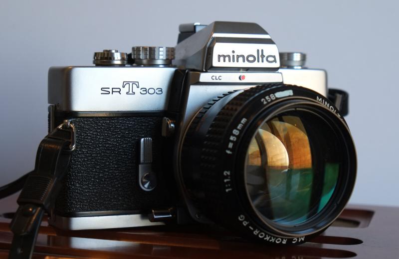

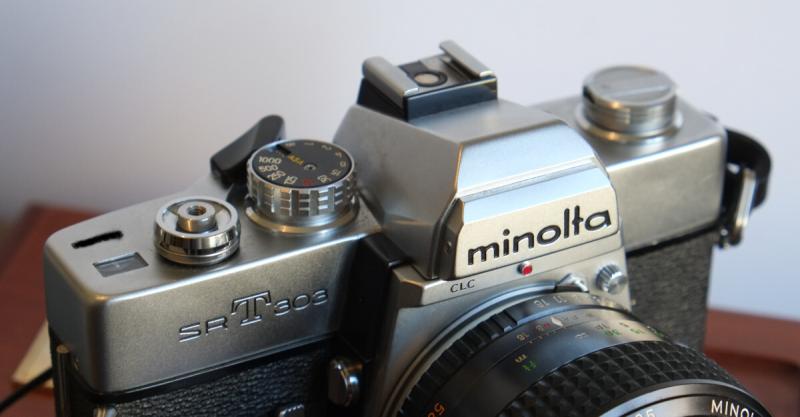

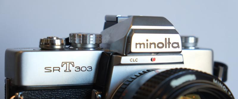

Bonjour à tous,
ça fait longtemps que je n'étais pas venu sur ce forum, et c'est la 1ère fois sur le fil Minolta SRT, puisque je ne n'avais pas de tel matériel jusqu'à hier (par contre, j'ai toujours un XD-5 avec winder, 28/3.5 MC et 50/1.4 MD)
Hier matin, dimanche, vide-grenier, et un monsieur d'un certain âge vend un lot : un SRT avec un standard, un autre 28/3.5 MC (différent de celui que j'avais déjà), plus un zoom et doubleur Panagor, le tout un peu poussiereux dans une mallette rigide qui l'est aussi ; mais matériel en TB état, ancien proprio soigneux (tous les papiers d'origine aussi dans la mallette) Ca fleure bon le début des années 70, quand ce matériel était cher, et quand les gens en prenaient soin...
J'achète le tout au tarif vide-grenier :lol: et me retrouve nouveau proprio d'un SRT 303, type de boitier que je n'avais encore jamais eu :
Ces vieux boitiers sont sympas, mais si j'ai acheté ce lot, c'est surtout pour l'objectif "standard" monté dessus, planqué derrière un pare-soleil caoutchouc retractable et un filtre de protection sale :
Une fois nettoyé et dépoussiéré, l'ensemble est dans un très bel état, les lentilles du 58 sont immaculées.

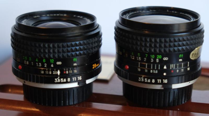

J'ai 4 questions, pour les amateurs acharnés de ces matériels Minolta :
- Est-ce que ce 58, pour ceux qui le connaissent, est utilisable à pleine ouverture, ou est-ce seulement un argument de vente ? je pense l'utiliser comme optique à portrait sur un numérique Fuji AX, avec capteur APS-C, ce qui donnerait un 85-90mm 1.2, utilisant le centre du cercle image, dont avec moins d'aberrations périphériques.
- je me retrouve, du coup, avec 2 GA 28mm/3.5 : un MC W.ROKKOR-SG, n° 163XXXX, et un MC W.ROKKOR, n° 102XXXX. Lequel vous garderiez ? Je crois que le premier a plus de lentilles, mais le second descend plus bas en MaP (0.3m contre 0.5m à la louche)
- J'ai un parasoleil métallique, marqué "MC 28mm F3.5" qui était monté sur le 28 acheté hier, le "NON-SG". Peut-il se monter sur toutes les versions de cette optique ?
- Et enfin... Connaissez-vous un moyen, ou une colle pour faire tenir ce satané bout de plastique sur le levier d'armement ? :shock:
Sinon, plus généralement, toutes les infos sur ce matériel que je connais très peu sont les bienvenues ! Merci à vous ! :hello:

je n'ai pas eu d'infos à propos de mes deux 28/3,5. Est-ce que la génération la plus ancienne, marquée MC W.ROKKOR-SG, est à privilégier ? Il est plus volumineux que l'autre, et me semble peut-être d'une construction plus qualitative, mais ça peut être juste une impression.
