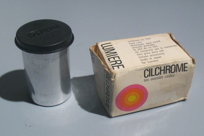

Cilchrome 135 Lumière 125asa
Message par bluebird »
j'ai trouvé une "Cilchrome" inversible couleur 135 - 20 fabriquée au Japon pour la marque "LUMIERE",
expirée en février 1976,
il y a la notice dans la boite, en français et en anglais, mais pas d'indication pour le traitement,
(hormis que le traitement n'était pas compris dans le prix d'achat de la pellicule),
est-ce que du E6 pourrait convenir, ou était-ce un autre traitement d'époque plus exotique ?
dans le lot de films récupérés, il y a aussi une Ektachrome Infrared 20 poses,
il est indiqué traitement E4 (?), même question, est-ce que du E6 conviendrait ?
et à quelle sensibilité exposer cette émulsion ?
merci pour vos avis ou conseils. au pire je refourguerai à des lomophages.
Modifié en dernier par bluebird le lundi 23 septembre 2019 18:44, modifié 1 fois.

"élément de réponse" comme disent les journaleux
https://www.parisphoto.com/glossaire/Ti ... colorants/

bluebird a écrit :.....merci pour vos avis ou conseils. au pire je refourguerai à des lomophages.
Refile :wink:
Beaucoup trop vieux pour sortir quelque chose .
De plus une infra rouge , elle doit être déjà exposée rien qu'avec la chaleur :wink:

bluebird a écrit :j'ai trouvé une "Cilchrome" inversible couleur 135 - 20 fabriquée au Japon pour la marque "LUMIERE",

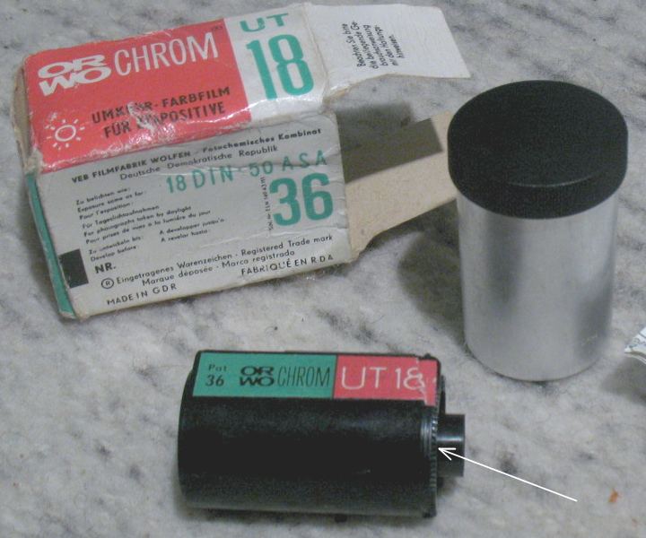

à part ça, il y a aussi deux Orwochrom UT18 made in DDR ... même souci pour le développement (?)
j'ai trouvé ça sur la toile (kit orwo C9165) :
http://analoguephotolab.com/wp-content/ ... nglish.jpg
mais sans doute pas facile à se procurer ce type de chimie, surtout pour un simple "one shot",
peut-être qu'un E6 "customisé" (température ne dépassant pas les 25°) pourrait servir de plan B
(sans en attendre non plus des miracles) ?
Re: Base de données de films et codes DX - 7000 références !
bruno_l a écrit :"élément de réponse" comme disent les journaleux
Sauf que c'est un homonyme, et un procédé de tirage. La Cilchrome de Lumière est tout bêtement de la Sakuracolor R-100, d’où le Fabriqué au Japon sur la boite :wink: Mais le choix par Lumière de ce nom pour du film ne doit certainement rien au hasard...
daouar a écrit : ... La Cilchrome de Lumière est tout bêtement de la Sakuracolor R-100, d’où le Fabriqué au Japon sur la boite :wink: Mais le choix par Lumière de ce nom pour du film ne doit certainement rien au hasard...
merci Daouar pour cette info,
trouvé dur la toile une boite de Konica chrome R100 :
pour le traitement, il est indiqué "procédé CRK-2 ou E-6",
il reste donc un petit espoir pour cette Cilchrome, même si plus vieille de 25 ans ...
Bah y'a toutes les infos sur la cilchrome sur la base qui est à l'origine de ce fil : http://industrieplus.net/dxdatabase/rec ... =cilchrome
C'est donc malheureusement très certainement de l'E-4
La Konica R-100 est apparue bien plus tard : http://industrieplus.net/dxdatabase/rec ... onica+r100
bluebird
Messages : 485
Localisation : R.P.
ok, merci, :)
( :oops: je n''avais point vu pour le "E-4" sur la fiche Cilchrome.)

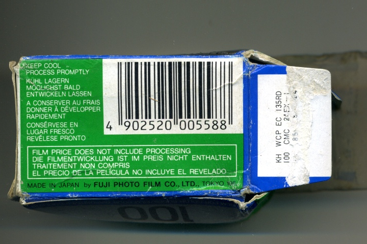

Un jour, si j'ai le courage, je mettrais le procédé dans une case à part...
Sinon, il y a un code barre sur cartouche (pas la boite) de la Fuji et la Kodachrome ? Si oui, ça m'intéresse de le connaitre :wink:
daouar a écrit :...
pas de code barre sur ces cartouches, :(
dans les 70's, je crois que ce n'était pas encore vraiment implanté comme système d'étiquetage/traçage,
par contre, j'ai également en stock une Fujichrome DX100 24p avec un packaging "collector" coupe du monde de football "Mexico 86" :mrgreen:
date d'expiration : 1987. 6 ,
celle-là, des 80's, a bien un code barre, sur la boite comme sur la cartouche.

2 petites précisions au sujet des Orwochrom UT18,
- c'était vendu développement compris (il y avait l'enveloppe pour l'envoyer au labo à Carrières s/Seine dans le 78),
- les cartouches semblent ré-utilisables,
après traitement, le labo devait renvoyer les cartouches vides chez Orwo pour être rechargées et remises en boutique . :wink:
