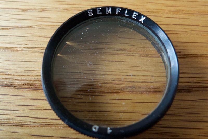

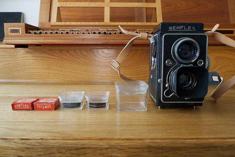

J'ai gagné un lot d'accéssoires sur eBay: un pare-soleil, deux bonnettes 1D et 2D, et deux filtres jaune et rouge. Tout en condition neuf avec boîtes, tout de type emboîtement.
Évidemment, il faut échanger les bonnettes de l'objectif de visée et puis à l'objectif prise de vue pour faire des photographies "close-up" … !
J'ai en outre acheté une courroie "legacy" chez Tap & Dye.
Maintenant j'ai toujours besoin d'un étui de cuir, et puis je serai satisfait!

Pour Faurefan attention,ces bonnettes ne corrigent pas la parallaxe qui sera d'autant plus importante que le grandissement sera important.
Je ne sais pas si celles qui existent en Semflex (montage à baïonnette )se montent sur ton appareil,ou plutôt s'il y a un modèle de bonnettes compatibles avec ton appareil.Celles qui corrigent la parallaxe sont doubles avec côté visée une grosse épaisseur très nettement visible.

Phil B: Oui je sais c'est une problème la parallaxe… j'ai rencontré les bonnettes doubles seulement en type baïonnette… existent-ils en emboîtement? Je ne sais pas. D'ailleurs la paraffine ne marche pas hélas. La tige métal - l'axe - n'est pas la source de la grincement, je crois que la problème est située plus profond dans l'intérieur du viseur… aussi la paraffine est très dure et des petits morceaux tombent dans le viseur, ce que me rend très nerveux! Merci encore…
