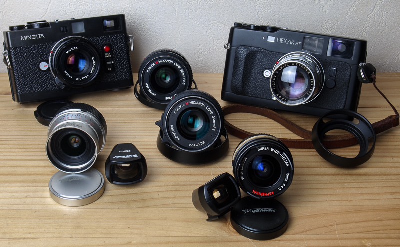

Pour revenir à des choses bien plus terre à terre, une petite vue de ma collec' en l'état actuel...
Je crois que je suis définitivement tombé dedans :mrgreen:
Re: LEICA M LOVER'S [Fil Ouvert]
pour un véritable Leica lover's, t'es un traitre à la cause :mrgreen:

Quand je pense qu'il y a encore quelques mois il nous expliquait qu'un télémétrique ça lui tombait des mains...
Messages : 7585
joli et rare l'hexanon 35 :bienjoue:
même si je suis accro à mon rokkor 40mm ;)

@Gekos : C'est limite, je ne vois aucun boîtier Leica M, titre du topic :-**
