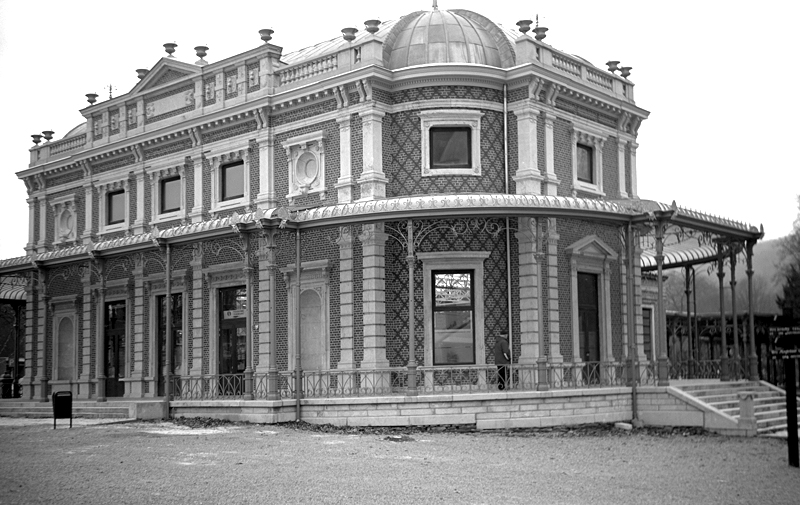

j'étais déja époustouflé par la construction, mais le résultat final m'épate encore plus, bravo et quel plaisir ça doit être de contempler sa première photo réalisée avec un objet qu'on a construit soit même
- Franchimontees
- Messages : 6771
Re: Ceci n'est pas un nid d'oiseau...
Merci domelo! C'est vrai qu'à qualité égale, on éprouve toujours un peu plus de joie lorsqu'il s'agit de sa propre création
Le deuxième PF sèche. Moins spectaculaire et cadrage perfectible, il confirme que l'appareil est bon: pas de fuites, peu de perte de lumière sur les bords, pas trop difficile à manipuler...
Je poste le résultat ici en fin d'après-midi.

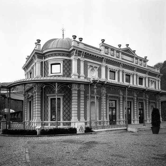

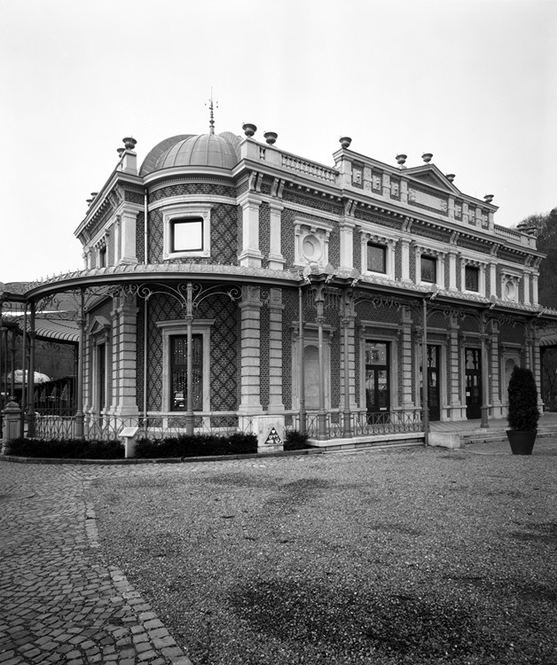

Comme promis, voici le deuxième cliché: mêmes données techniques sauf expo = 12 minutes
Cadrage trop bas, mais j'ai voulu éviter les fuyantes
Au moins une cinquantaine de voitures sont passées sur ce carrefour pendant ce temps

Oui, dont une Clio rouge que l'on devine très bien !Franchimontees a écrit : Au moins une cinquantaine de voitures sont passées sur ce carrefour pendant ce temps
Bravo à toi !
Je suis définitivement convaincu et tu avais bien raison, le format est la seule manière d'obtenir des sténopés qui en jettent

Svino, c'est vrai qu'on avait eu un long échange d'idées en ce qui concerne la relation netteté ressentie et format. C'est pourquoi j'ai voulu pousser au maximum en ce qui concerne les formats de film (raisonnables - je sais qui y a plus grand
) Je pense que la preuve est faite
Pour le cadrage, il y a bien sûr les niveaux incorporés dans mon trépied pour que ça ne penche pas dès le départ!
Mais une petite astuce toute simple: au dos de mon carton avec les temps d'exposition je trace 2 "V" qui correspondent aux angles de vue calculés en fonction du format hor./vert. de la surface sensible et de la distance sténopé/film. En posant le carton alternativement sur un côté et le dessus et en regardant à partir du point d'intersection des lignes, j'obtiens une vue très proche de ce qui sera enregistré sur le film
Je ne dis pas que ce sera valable pour de la macro mais bon...
Et le décentrement j'y pense, mais je veux d'abord encore faire quelques autres expériences avant de modifier la face-avant

Les drapeaux sont flous
- Franchimontees
- Messages : 6771
Flou artistique

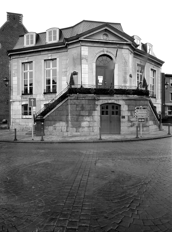

J'ai continué les tests aujourd'hui, toujours avec un trou de 0,55 et cette fois-ci avec du PF 8"x10".
Je songe vraiment à y adapter un système de décentrement car si on veut éviter les avant-plans trop encombrants il faut trop basculer et les fuyantes deviennent gênantes
(J'ai ma petite idée
Par contre, la définition me laisse perplexe: comme exemple une photo prise aujourd'hui (Foma 100 / 8 minutes d'expo)
Comparée à une autre prise l'année passée dans des conditions météo semblables avec un Voigtländer Bessa I (6x9) et son Vaskar 1:4.5 sur HP5+ :
Etonnant non?
Etonnant non?

Etonnant ??? Renversant tu veux dire...Franchimontees a écrit : Etonnant non?
Bon... Je suis convaincu. Je jette mes rolls-film pour mes futurs sténopé, revoit ma copie et passe au grand format
P.S. : Possible un petit "crop" du tirage du sténopé ?

Étonnant, dans le bon sens, ou dans le mauvais? ( s'il y a un mauvais sens )
Perso je trouve la photo que tu a pris aujourd'hui et superbe, bien contraster et bien fourni en détails.
P'tite question, le sténopé fait pousser les pavés ?
- Franchimontees
- Messages : 6771
Un format carré ça te va Svino?
retina, c'est vrai que ce n'est pas tout à fait étonnant car la surface sensible n'est pas du tout comparable entre les deux et est à l'avantage du sténopé.
Les pavés, ça va et ça vient (selon le côté d'où on regarde le bâtiment)
