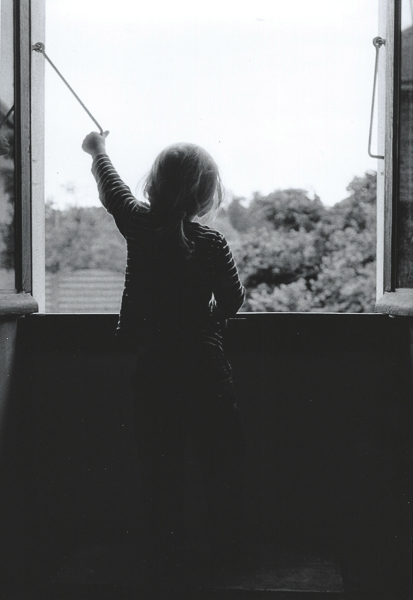

Bon, va falloir que je refasse la photo de mon tirage en split, parce que le téléphone me l'a massacrée:
La bande en bas de l'image est blanche, normalement. Et le reste est net.

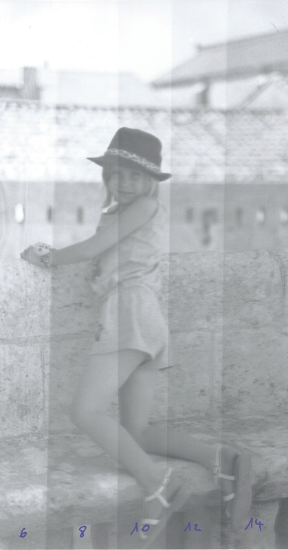

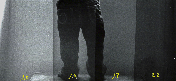

Première bande de test pour les lumières. Magenta à 0
Deuxième bande de test pour les ombres. Magenta au maximum

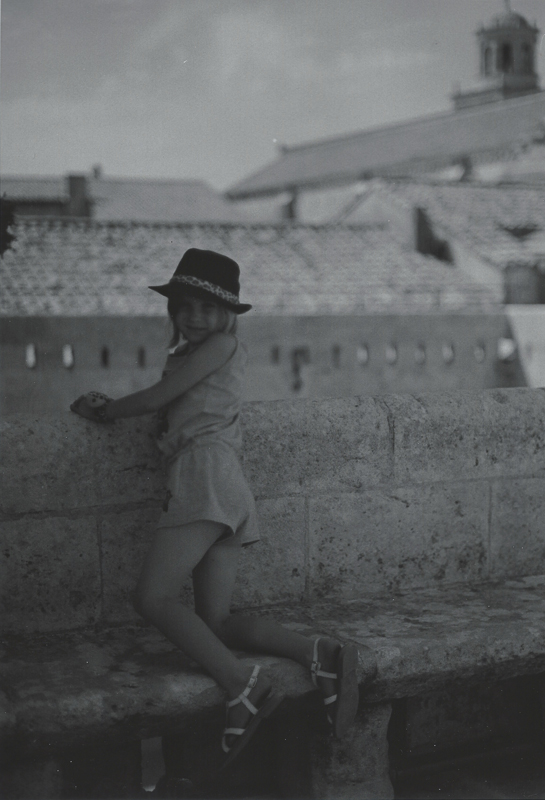

Le meilleur des résultats que j'ai eu. 18s avec magenta 0 + 14s avec magenta au max.
Il manque le tirage de référence pour comparer. Mais c'est un 30x40 qui est au mur dans le labo.
1°/ J'ai fait le boulet :tete:
Magenta 0 = grade 2 pas zero
J'avais déjà changé de négatif quand j'ai percuté. Du coup je n'ai pas recommencé cette photo.
2° / Mon tirage au mur sur lequel j'avais bien galèré est mieux. Pour la partie haute, je suis sensiblement pareil. Pour la partie basse, j'ai plus de détails sur l'autre. On voit mieux les jambes et la caisse en dessous.
Mais j'avais super bossé sur l'autre. Un gros boulot de maquillage et des expos multiples
3° / Pour ce résultat j'ai fait 4 tirages.
le premier : G0-26s et G5-18s ce qui me semblait bon sur les bandes d'essais
le deuxième : G0-18s et G5-18s a peine de différences
le troisième : G0-26s et G5-10s plus clair dans l'ensemble, les noirs un poil moins bouchés
et donc le dernier G0-18s et G5-14s
J'aurais peut être du essayer G0-14s et G5-10s.

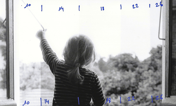

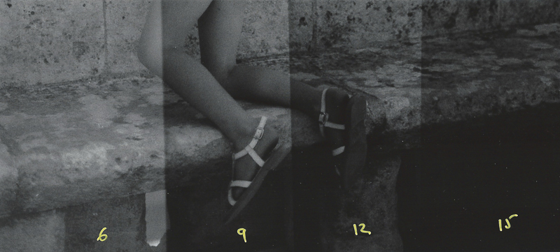

Deuxième essai :
Ma bande pour grade 0
Ma bande pour grade 5
Je suis parti sur 10s en grade 0 et sur 9 en grade 5
Je la trouve quand même grisouille et le ombres un petit poil bouchée.
Sur le tirage ( en vrais )on voit la pierre sous le siège, mais c'est trop sombre quand même.
J'ai testé plusieurs temps en G0 et en G5, mais c'est celle là la moins moche ( ouais c'est pas gagné )

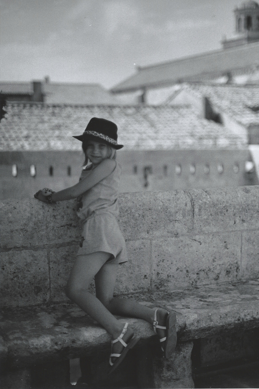

J'ai fait un dernier tirage à la louche juste pour comparer. Maquillage vite fait avec mes mains. Un seul tirage, puisque je me suis basé sur les bandes d'essais.
Fermé d'un diaph pour doubler mon temps et pouvoir maquiller.
une première expo avec le jaune au max. A la louche, 10 secondes, commencé sur le ciel et fait glissé à la moitié du temps sur les toits.
Puis à la louche toujours 18 seconde avec 150 de magenta et une badine pour retenir le corps grosso modo une dizaine de secondes dont un bon tier juste pour le visage.
Pour un tirage fait a la louche, il est largement mieux que les précédents. je reste donc réservé sur ce procédé.
