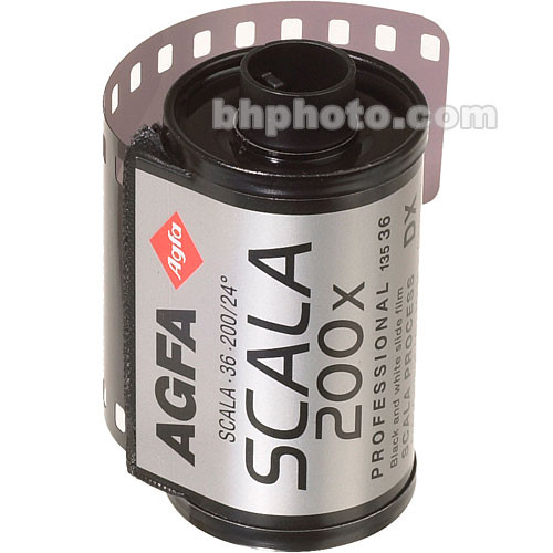

Bonsoir.
Projetant de réaliser des clichés lunaires par projection oculaire, et étant plus proche de l'inversible que du négatif, le film 24 X 36 Agfa Scala 200X m'intéresse car non seulement il n'y aurait plus de problème de température de couleur (les filtres à correction spectrales agissent comme filtre gris), mais que de surcroît les aberrations chromatiques de ma lunette astronomique sont corrigés.
Seulement, pour le moment, je n'utilise que de la couleur en inversible (Fujichrome et bientôt AgfaChrome).
Je n'avais pas eu le temps d'essayé la Fujichrome 400X qu'ils l'avaient déjà arrêté. Je l'ai toujours regretté.
J'avais fait des demandes de renseignement sur cette pelloche noir et blanc.
Donc, j'ai écrit à la société qui s'en occupe (visiblement c'est la seule à s'en occuper), et au lieu de me répondre, sans me dire bonjour, ils m'ont marqué par mail "Téléphonez pour avoir les réponses !". Je n'ai pas été le seul à trouver cette attitude déplorable.
Quant vous êtes invalide et debout de nuit, c'est très pratique !
J'ai aussi écrit à AGFA, mais ils ne comprennent pas ma langue et visiblement, le film semble être en arrêt de production tandis que je n'ai aucun élément qui me permet de penser que son développement puisse continuer se faire vu que nous sommes en-dehors d'un procédé E6.
Quelqun a t-il des informations relatives à ce film ?
1 - Je souhaiterais savoir si son développement (+ mise sous cache) va encore se faire dans les mois qui suivent.
2 - 200 ASA correspond bel et bien en sa sensibilité nominale ? Moi, je serai tenté de le faire faire développer à 400 ASA sans qu'il y aie trop de grain
3 - Problème de colis. Comme chez moi, ça pique, il faut que je fasse transférer cette commande ailleurs avec remise contre signature (et bien évident le soin de transport).
Voilà. Si quelqun peut m'aider au moins pour une partie, je ne serais pas contre.
Ce serait dommage qu'en plus d'avoir loupé la Fujichrome 400X (elle aurait été bien pratique pour doubler la portée des lampes flash en nature morte) que je loupe aussi la Scala 200X.
EDIT : il y a une personne qui en vend périmée et placée sous congélateur. Moi, je n'ai pas trop confiance car je n'ai jamais fait ça de ma vie. Y a t-il une modification nécessaire au développement traditionnel lorsque la pelloche fut placée au congel (par exemple nécessité de développer à un diaph de plus je n'en sais rien moi...) ?
Cordialement.

L'Afga Scala n'existe plus, en effet.
La conservation au congélateur ne pose pas de problème si elle est bien faite, et commencée lorsque le film n'est pas périmé.
Cela me semble en conséquence un achat risqué en ne sachant pas comment le film a été stocké.
Pour faire de l'inversible noir et blanc, il reste au moins deux possibilités :
Ilford FP4 et Delta-100 avec Bromophen et PQ Universal,
et Fomapan R100 avec le set dédié.

Bonjour.
Merci pour la réponse.
Ceci étant dit, je reste étonné car les films Ilford FP-4 et Ilford Delta 100 sont répertoriés en films négatifs et non inversibles.
En plus, les éléments fournis sont en Anglais. Malheureusement pour moi, l'Anglais et moi font 2.
En tout cas, j'ai la confirmation de l'arrêt de production de l'Agfa Scala 200X et aucune information sur une nouvelle argentique inversible de produite (en tout cas pour le noir et blanc).
Pour information, la personne qui me propose 2 films inversibles noir et blanc Agfa Scala 200X (format 24 X 36) déclare les avoir placé dans le congélateur depuis leur date de péremption, mais n'a pas été en mesure de me donner ces dates de péremption car elle n'aurait pas gardé les emballages d'origine...
Alors d'accord : d'un côté d'occasion, elles ne sont pas très chères, mais si c'est pour ensuite voir au développement un mauvais résultat... (9,90€ + port, + 35€ je crois + encore les ports...).
Pour prendre l'exemple des Kodakchrome (arrêtées en 2009), certains s'étaient plaint de mauvais résultats après un séjour au congélateur. Il faut qu'ils les gardaient des années aussi.
J'avoue que ce n'est pas évident... Je recontacterai bientôt une société.
Si vraiment je ne peux pas en inversible, je demanderais conseil en négatif noir et blanc vers du 400 ASA. M'enfin moi le négatif...
Cordialement.

- Messages : 33744
Re: Agfa SCALA 200X
N'importe quel film négatif N&B est inversible, c'est le procédé de traitement qui permet cette inversion.
Par contre tous les films ne donnent pas des résultats satisfaisants.
Il convient de choisir des films à support clairs et à grain fin sauf effets spéciaux.
Un support clair ça permet d'avoir des blancs propre et lumineux, un grain fin permet d'avoir des noirs dense sans trop d’effet charbonneux.
Il y a quelques années Kodak préconisait sont film Tmax 100 et proposait un kit d'inversion
un article sur l'inversion des films N&B http://www.galerie-photo.com/inversion- ... blanc.html
