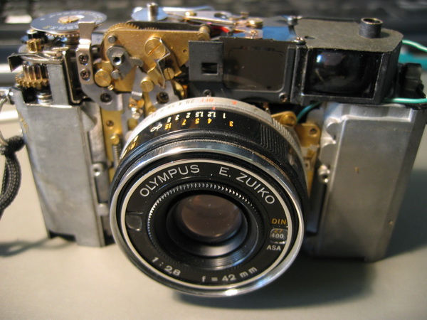

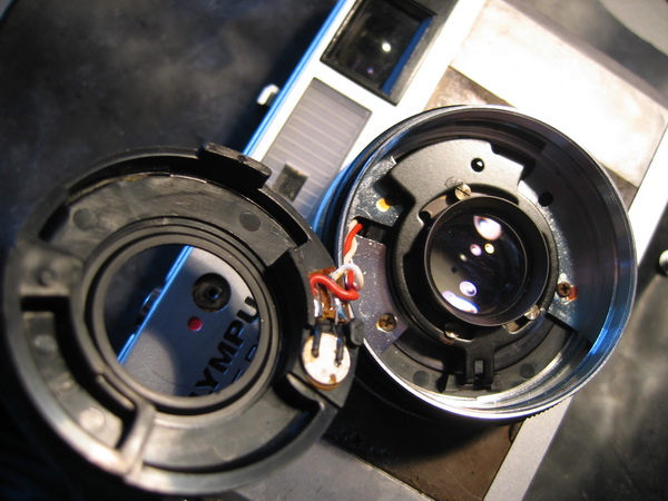

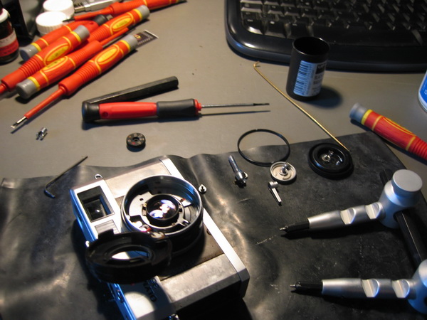

Avez vous deja vu un richard a poil ?:twisted:
sexy non ?8)
Un grand bon en avant ... désolé pas de photos intermédiaires ... trop concentré pour le nettoyage du telemetre et la suite du demontage
Enfin un vue du corps de l'objo ... j'ai due tout demonté avant de comprendre que le jeu que j'avais sur l'objo etait due au 3 vis que l'on peut appercevoir ici .
globalement pas de grosses difficultés a travailler sur ce boitier ... la remise en place du fut sur la platine (photo 2) est un peu chiante mais tout va bien en gardant son calme ... de plus c'est au final une etape a peu pres inutile pour une maintenance de routine.
note : le telemetre est assez agreable a nettoyer. Dans l'ensemble la construction plutot simple de l'engin est assez bien reflechie .
note 2 : evitez l'achat du spanner que l'on aperçoit en photo 3 ... il n'est pas adapté a ce type de boitier.
sexy non ?8)

- ka.mera
- Messages : 2947
- Enregistré le : vendredi 03 novembre 2006 11:10
- Localisation : a la poursuite des chemins ...
Re: Olympus 35 RC : combien en ont sur ce forum ?
Je vous rassure aucun boitier n'a été maltraité durant l'operation .
L'appareil se porte bien... reste plus qu'a remettre la main sur mon stock de mousses pour l'etancheité.
Fuji mal expose ou pas ton image est terrible ! quelle ambiance.
Au fait pour corriger un peu la mesure de ton boitier, et sans aller aussi loin dans le demontage ... tu defait les trois vis sous la semelle et sur un des cotés se trouve le galvanometre de la cellule . tu peut l'ajuster avec un coup de tournevis et le tour est joué ...
plus dinfos :[url=http://rick_oleson.tripod.com/index-134.html]ici[/url]

Merci Ka.mera ! Impressionnant ce dessin fait à la main, la manipulation semble abordable... Je préfère cependant faire d'autre pellicules et étudier la question de la mémorisation soulevée par Sony Boy plutot que de foncer tout de suite dare-dare...
En tout cas merci pour ton appréciation de cette photo si joliment loupée
