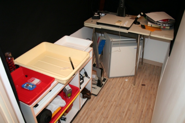

allez je me lance voila mon petit labo fait au grenier a coté ma de salle d'eau et de ma chambre
bon par contre dans 2,3m²... on a vite un peu chaud donc qq ptites pauses on évite les séance trop longues (enfin bon je dis ca mais j'ai pas encore vraiment eu le temps d'en faire de grande et surtout des efficaces avec des bonnes photo a la clé ... mais ca viendra... enfin j'espère
alors les photos : (ok faut faire abstraction du bazar je suis un peu fouillis ...)
bon alors quoi de particulier ? un durst M305 avec un rodenstock rogonar-S 1:2.8 50mm
un fujimoto dont je ne me souviens plus la ref éditerais surement plus tard avec un fujinon 50mm 3,5 caché, a coté du mini frigo (sous la table) dans lequel je stocke chimie, film et papier (j'espère ainsi pouvoir augmenter leur durée de vie ayant peu de temps en ce moment ... et puis aussi parce que le grenier avec les ardoises si je laisse pas la porte ouverte c'est fou ce qu'il y fait chaud)
bon sinon j'ai un ptit truc sur lequel j'aimerai quelques avis j'ai bricolé ca :
alors j'avais lu que les leds rouges étaient in-actinite ... j'ai trouvé un spot a led rouge sur lequel j'ai fixé le filtre rouge du fujimoto (jamais trop prévoyant) et du calque pour diffuser un peu les rayons. Pour finir j'ai colmaté au scotch noir (bon ok la il est vert), pour éviter les fuites.
j'ai pas eu le temps de faire de réel test mais je vois pas ce qui pourrait clocher ...
(bon j'admets par contre c'est pas esthétique et mon système de fixation laisse vraiment a désirer ...)

J'adooooooore le coin séchage !!!
