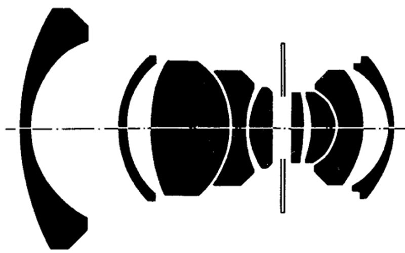

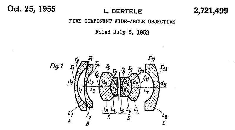

Le 21mm f/4.5 produit par Carl Zeiss Oberkochen et dessiné par Ludwig Bertele est le premier 21mm jamais fabriqué pour un 24X36 et à son époque c'était l'optique ayant le champ le plus large. (8 éléments en 5 groupes). C'est un objectif remarquable même comparé aux standards actuels.
Le 21mm f/2.8 du Contax G est une extrapolation du Biogon d'origine entièrement recalculé pour amener l'ouverture à 2.8.
C'est une très bonne optique, plus moderne bien sur, et qui vignette moins. (9 élément en 6 groupes)
