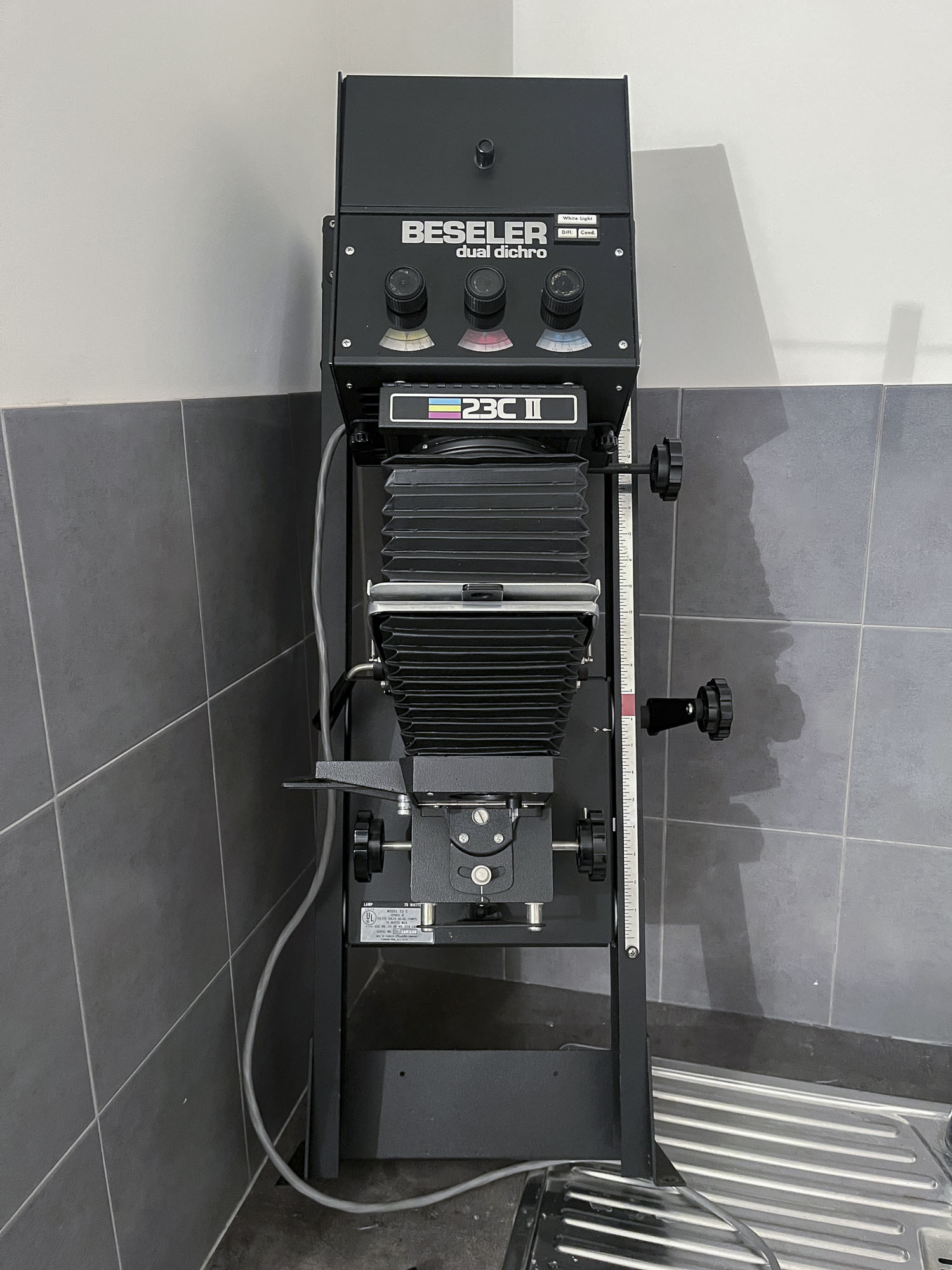

J'ai deux têtes Dichro.
A regarder les ampoules, elles sont les mêmes mais je ne sais pas si c'est vraiment le même modèle d'où ma question.

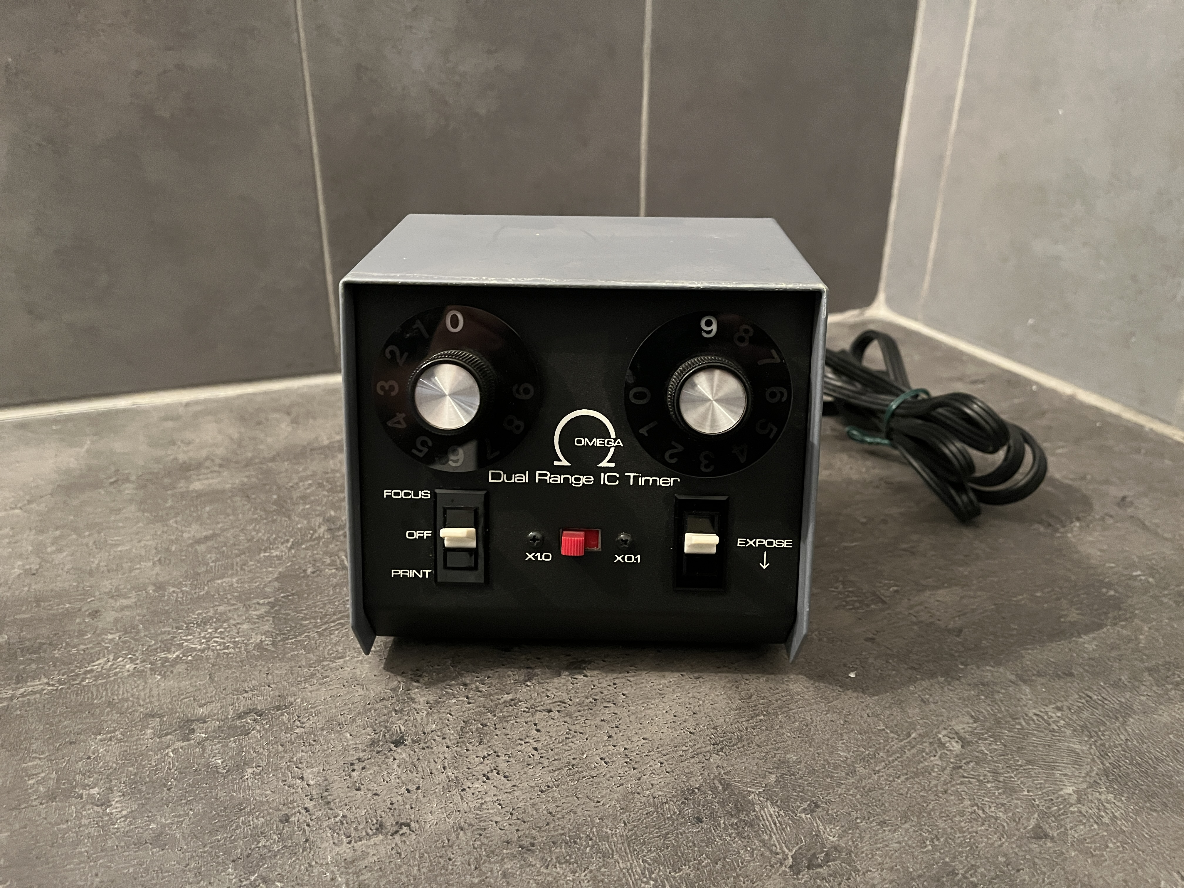

- Messages : 35536
Re: Restauration et identification Beseler 23CII
Ce timer n'est pas à brancher sur le 220V il va cramer ! il faut un transformateur 220/110V
Au US le secteur est à 120V 60Hz, chez nous c'est 220V 50Hz et beaucoup de matériel US ne peuvent pas se brancher sauf adaptateur ou modifications internes. Le matériel Beseler vendu par l'importateur Français était adapté au 220V c'était presque une obligation pour pouvoir vendre quelque chose.
et encore passer de 220 à 120 ou 110 un simple transfo c'est suffisant, mais passer de 50 à 60HZ c'est une autre histoire et c'était un peu le problème avec des timer électronique qui étaient synchronisé sur la fréquence du secteur comme chez Gralab.
Quand on achète du matos US il faut bien se renseigner sur l'alimentation.

Oui, je sais. Ce compte pose va avec la tête américaine. J'ai un transformateur 220/110V.Oriu a écrit : vendredi 30 mai 2025 8:33 Ce timer n'est pas à brancher sur le 220V il va cramer ! il faut un transformateur 220/110V

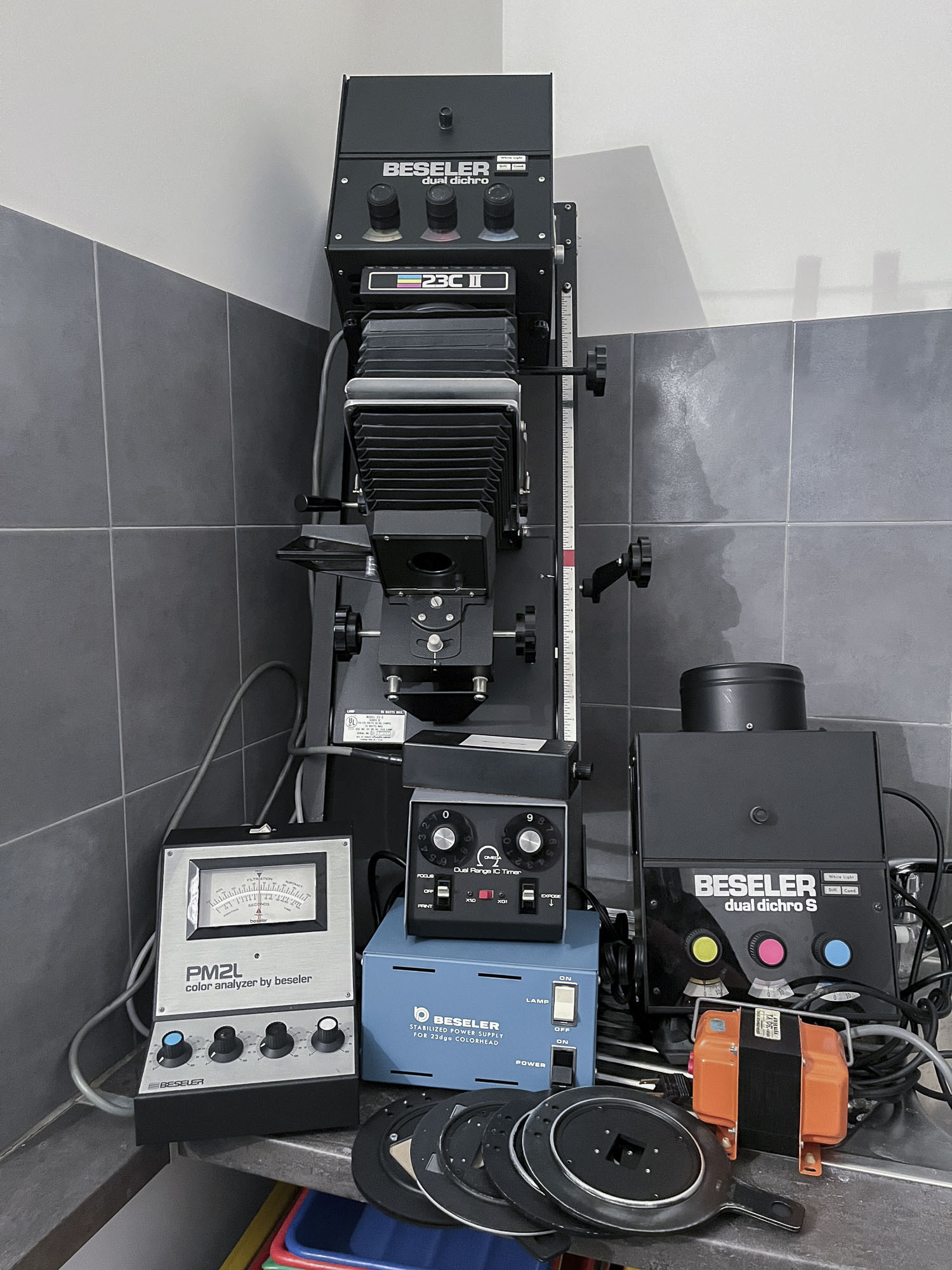

Tu nous montres un 23cii qui est un standard à condenseur.
Plus loin, tu parles d'américain ou pas.
Plus loin, tu dis avoir 2 têtes "dichro".
Et un transfo...
Fais nous une photo de famille avec tous les bouts dont tu disposes. Ceux qui les connaissent te diront ce qui va avec quoi.
Je suis le fil de loin, n'ayant pas cet agran.
Mais je m'y perds.
Et un transfo...

Vous avez raison, désolé..Rémy_91 a écrit : vendredi 30 mai 2025 8:58 Avé !
Mais je m'y perds.
Et un transfo...

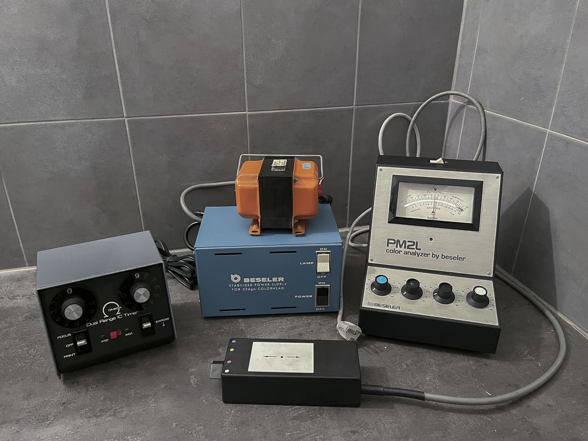

Pour l'histoire, au début j'en ai acheté un qui s'est avéré incomplet et j'en ai trouvé un autre, complet cette fois.
Entre temps, j'ai trouvé quelques accessoires qui manquaient au premier et voilà ce que ça donne.

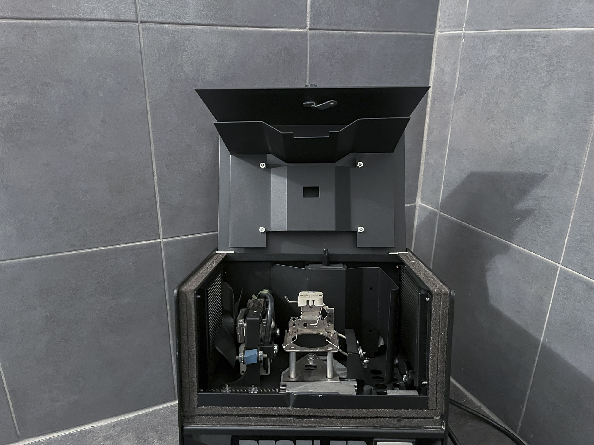

Photos de la tête française ( à droite sur la première photo)

- Messages : 320
- Enregistré le : jeudi 03 février 2011 22:19
- Localisation : lorient
bonjour
sur la dual dichro S tu as le 2 prises secteur c est la meme que la mienne une ,des prises alimente le ventilateur et la 2eme la lampe donc a brancher sur le timer si c est le meme modele que le mien le transfo se trouve dans la tete qui d ailleurs n a aucune etiquette et c est du 110 volts qui sort au niveau de la lampe et c est une lampe ENH 120 volts 250 w on peu monter une ELH 300 w 120 volts
le timer que tu montre est un omega il faudrait verifier tout ca avec un voltmetre car la presence d un transfo 110 220 volts n est pas la par hasard
le probleme avec le materiel beseler le materiel etait modifie pour le 220 volts mais les etiquettes n ont pas ete modifie
aurais tu les anciennes lampes meme mortes qui etait monte sur les tetes la tu leverais le doute?

sur la dichro S que tu montre il y a 2 prises au standard europeen donc elle a ete modifie en 220 volts
