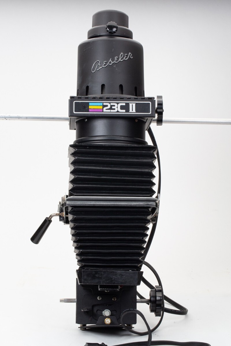

J'ai descendu un beseler 23CII du grenier, beseler qui n'est pas à moi et que j'ai récupéré. L'ampoule marche encore! pas trop de rouille.
Le problème c'est qu'il manque quelques petites choses dessus.
Je pense des lentilles: une juste après la lampe d'exposition (le tiroir est vide) et il me manque une aussi à la sortie de l'optique de réglage (la pièce que l'on rabat. C'est peut être le truc où l'on met les filtres multigrades.
Si quelqu'un peut m'aider un peu pour savoir comment identifier je vais retrouver après chez un marchand si c'est pas dans le grenier ailleurs.
Hâte de vous lire

A l'adresse ci jointe tu trouvera la reproduction page par page du manuel d'un Beseler plus récent, mais il doit pas y avoir beaucoup de différence surtout au niveau des condenseurs.
http://manuelsphoto.free.fr/
on voit passer des condenseurs de temps en temps sur IB US, mais les frais de port doivent être important.
Même des têtes complètes
http://cgi.ebay.fr/Beseler-23C-23CII-en ... 56491fc6ff

ok, pas facile de trouver les pièces en France et sans condenseur c'est pas terrible, à moins de monter une tête couleur, mais perso je préfère l'éclairage à condenseur.
Mais c'est un agrandisseur sympa qui fait du 24x36 au 6x9 avec les mêmes condenseurs, simplement en réglant la partie haute de la tête.
C'est pour ça qu'il y a 2 soufflets sur cet agrandisseur.

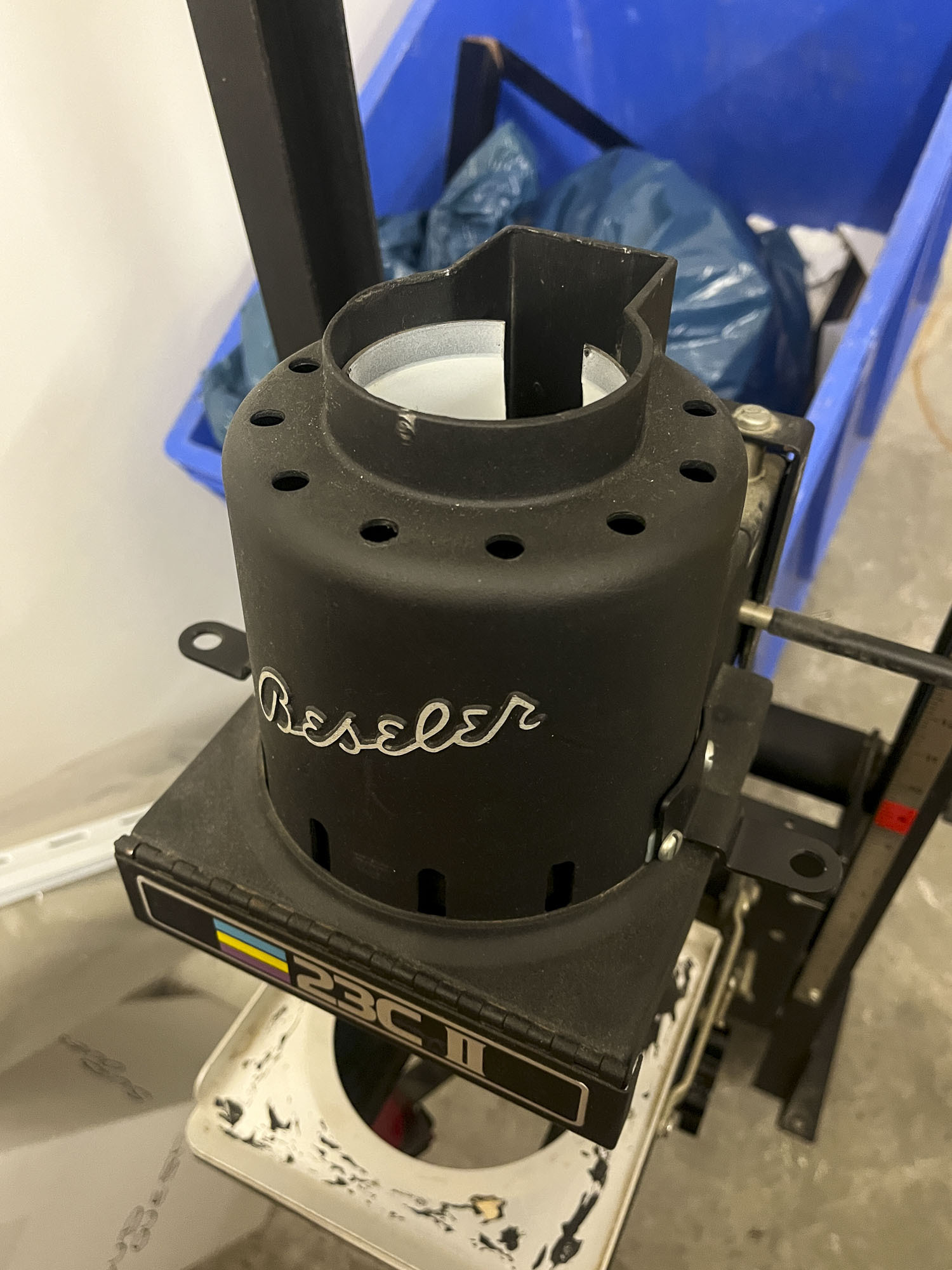

La question est le module couleur utilise une ampoule difficilement trouvable dans le commerce.
L'idée est de pouvoir utiliser l'agrandisseur avec une ampoule normale mais pour cela il faut avoir une sorte de bonnet ou l'ampoule se loge..
Je ne sais pas si je suis assez clair...
Voici la photo de la tête avec la module couleur enlevé..

ça n'a rien à voir avec une tête couleur, , sur cet agrandisseur il y a eu 2 types de support de lampe, l'un des deux utilise des petites lampes qui n'existent qu'en 115 V viewtopic.php?p=1078923&hilit=beseler#p1078923 et l'autre c'est une lampe plus classique sur culot E27

Merci!! Voilà, je cherche donc un support avec une lampe classique
- Messages : 35529
Re: Restauration et identification Beseler 23CII
Bonne chasse ! mais c'est pas facile à trouver dans nos contrées, on peut fabriquer un nouveau support mais il faut être équipé et trouver les fournitures et dans le cas des Beseler il faut respecter la position de la lampe d'origine sous peine d'avoir un vignettage de la source d'éclairage.
