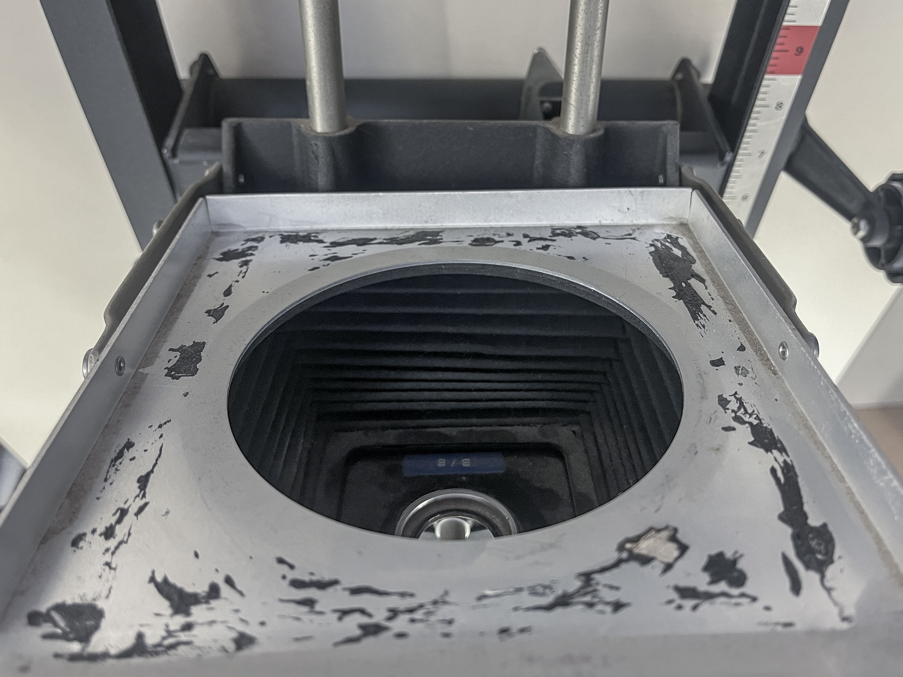

Il manque au moins la boite de diffusion, c'est possible d'en faire une à partir de plaque de plastique diffusant c'est le bloc cylindrique repère 2 du kit présenté au dessus. l'espèce de support de couleur claire ne me semble pas d'origine ?, je vois mal comment le porte film peut s'installer ?
Il y a quelques vues du 23C2 là viewtopic.php?p=1028917&hilit=beseler+23#p1028917
Fredphoto76 connait mieux ce Beseler que moi.
Une boite de diffusion est compose de 2 surfaces de plastique diffusant séparées d'une certaine distance et les cotés de l'espace interne sont recouvert d'un revêtement blanc.

Il manque plein de trucs et de ttes façons c'est un agrandisseur qui est surtout intéressant par sa tête noir et blanc variable multiformats, mais pas couleur. A mon avis il en manque trop, il faudrait pouvoir le rendre.

Si je ne me trompe, les Beselers sont les seuls qui ont la tête à condenseur et diffuseur en même temps..
Concernant le support de couleur claire est au fait la base du soufflet qui est déchiré, il faudra le recoller.

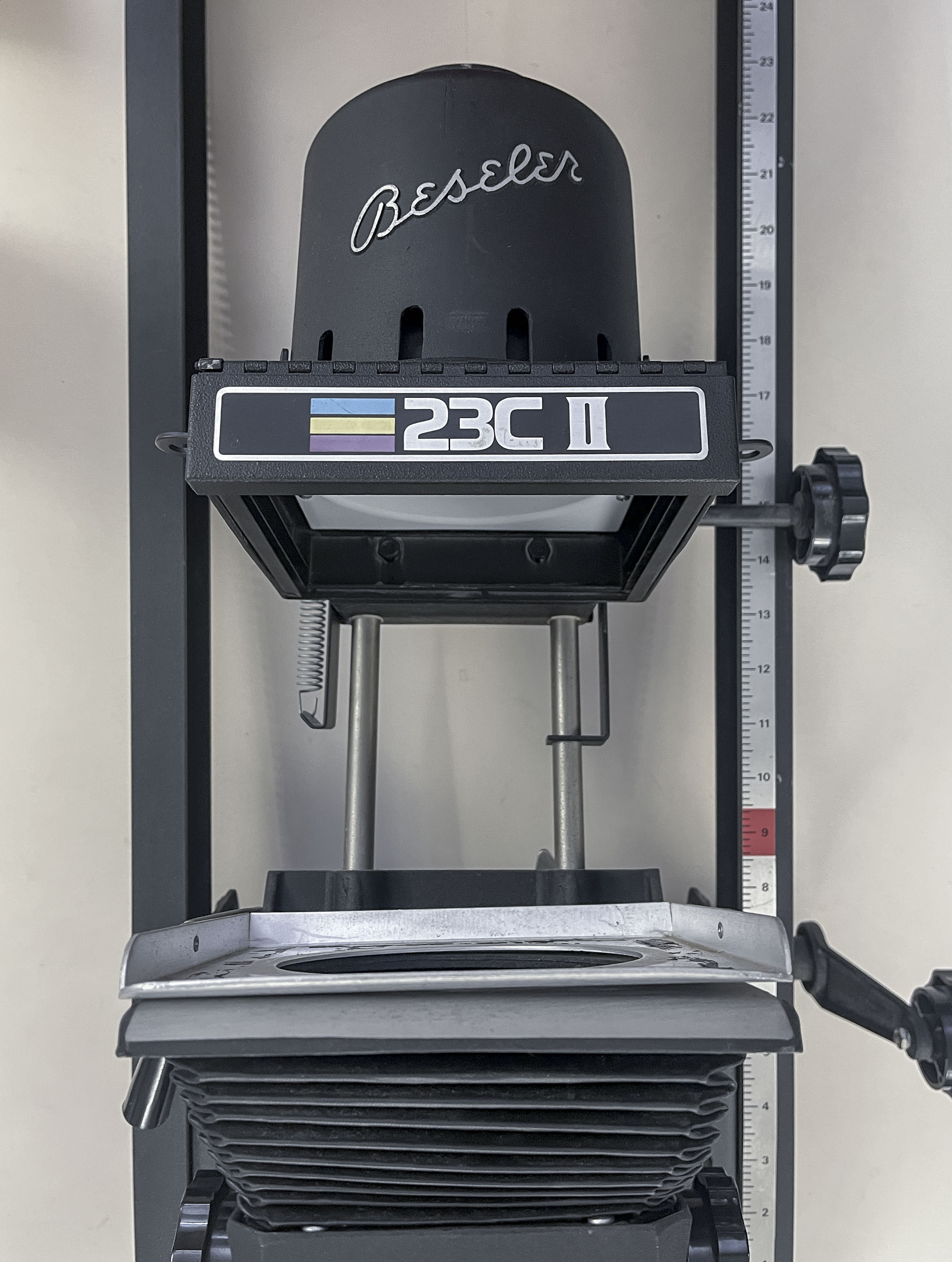

je ne connais pas ce beseler en détail mais on peut imaginer la tête couleur placée au dessus du bloc à condenseurs, un peu comme ce qui est prévu avec la tête multigrade Ilford qui s'adapte sur quelques agrandisseurs avec ou sans condenseurs.
Mais l'éclairage ne peut pas être identique à une lampe car la source de lumière est beaucoup plus grande dans le cas d'une tête couleur ou multigrade, l'effet Callier dépend de la taille de la source de lumière et de l'emploi de condenseurs.
Beseler était très conscient de ce phénomène physique car il avait fait sa particularité d'utiliser des lampes opalines à petit bulbe, en plus d'avoir un réglage de focalisation des condenseurs, pour s'adapter à plusieurs formats.
Il y a relativement peu d'agrandisseur qui combine tête couleur ou multigrade + condenseur(s), de mémoire et à ma connaissance il y a le Focomat V35, il y a un Philips et je crois que c'est possible chez Kaiser, il y en a certainement d'autres avec un éclairage mixte à mis chemin entre l'éclairage semi-dirigé et diffus.
j'a trouvé une vue du 23CII avec tête couleur Dual Dichro, on voit qu'il manque le soufflet au dessus du porte film, la boite de diffusion est peut être à l'intérieur.

j'ai trouvé aussi à quoi sert le cône de diffusion montré sur le kit de la page précédente.
Ce cône est placé sous la sortie de la tête couleur dans le cas de l'utilisation avec condenseurs, et là on se retrouve avec une petite source de lumière favorable à l'effet Callier.
Donc il y avait bien les deux types de montage possibles, boite de diffusion de grande taille sans condenseur, ou cône de diffusion au foyer des condenseurs.
La tête couleur doit aussi avoir une alimentation https://www.photrio.com/forum/threads/h ... ly.193317/
- Messages : 35533
Re: Agrandisseur Beseler 23C2 - avis
Si je résume par rapport à ce 23CII incomplet, il manque a minima:
- En éclairage diffusé avec tête couleur, il manque la boite de diffusion de forme cylindrique
-En mode éclairage semi-dirigé avec la tête couleur il manque le système à condenseurs avec le soufflet et il faut voir si il y a le petit cône diffuseur à placer sous la tête couleur.
Dans les deux cas la tête nécessite une alimentation et il y a peut être d'autres bricoles qui manquent
Tel quel, il est une base de bricolage, mais pas plus, il n'est pas opérationnel et sa valeur est faible à cause des morceaux manquants.

il y a une plaque diffusante avec un trou sous la tête couleur, ça semble un bricolage, ça m'étonnerai qu'on arrive a avoir un éclairage correct avec ça
il y a encore des traces de la colle, qui servait à fixer le soufflet qui a disparu.

Vous parlez de quel trou??Oriu a écrit : jeudi 13 mars 2025 12:48 il y a une plaque diffusante avec un trou sous la tête couleur, ça semble un bricolage, ça m'étonnerai qu'on arrive a avoir un éclairage correct avec ça![]()
J'ai le soufflet, il faut le nettoyer et recoller...Oriu a écrit : jeudi 13 mars 2025 12:48 il y a encore des traces de la colle, qui servait à fixer le soufflet qui a disparu.

cette plaque là
- Messages : 35533
je n'ai pas encore vu les condenseurs sur l'agrandisseur viewtopic.php?t=63707
c'est le bloc repère 26, qui se pose sur le bloc soufflet repère 34

bonsoir
il me semble qu il te manque beaucoup de choses sur ton beseler
1° le soufflet superieur
2°le condenseur ou le systeme de cone qui peu remplacer
2° la lampe
3° quant a l alimentation il y a eu 2 modeles exterieur classique ou alors a l interieur de la tete mais la il y a 2 prises de courant une qui alimente le ventilateur et l autre la lampe
a mon avis ça ne vaut pas le coup ces pieces se trouvent facilement au usa ou au canada mais a des prix de folie
2° la lampe

j oubliais comme le precisait notre ami canadien naej le systeme de cone n eclaire pas tellement
la viewtopic.php?f=24&t=4213&p=529243&hili ... 23#p529243
j utilise le mien en condenseur et le ron ron du ventilateur commence a me fatiguer je prefere le LPL 7700 qui au moins est silencieux lui

Merci d'avoir pris le temps de trouver les infos..
Effectivement, il y pas mal de choses qui manquent:
- le cone ou le condenseur;
- le soufflet supérieur à réparer;

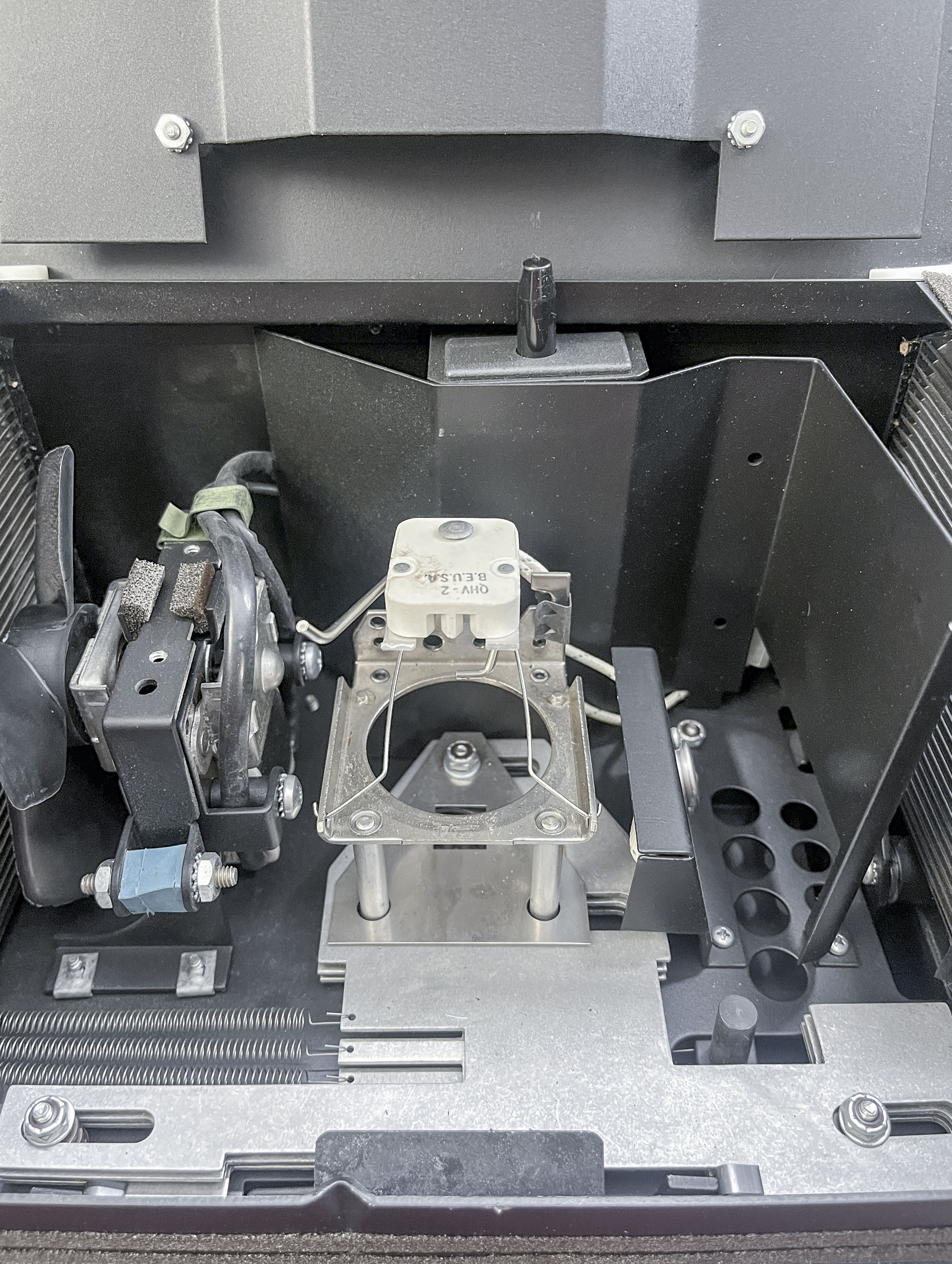

- l'ampoule semble difficile à trouver, je l'ai grillé aujourd'hui - j'ai confondu les câbles et ai branché le câble Timer à la prise murale;
- le porte-filme 135mm (j'en ai 6/6 ou 6/9 que je fais pas).
Je me demande s'il est toutefois possible de lui trouver un condenseur et une lanterne pour l'utiliser en NB?
Quelle lampe il faut dans ce cas?

On trouve, mais c'est pas donné https://www.bhphotovideo.com/c/product/ ... t_220.html
il faut rajouter les frais de port et de douane en plus.
Pareil pour le bloc double condenseurs https://www.ebay.com/itm/364917978545
C'est pour ça que je donne toujours le conseil d'acheter un agrandisseur le plus complet possible peu importe la marque, l'achat des morceaux manquants peut coûter plus cher que l'achat initial.
La lampe qui équipe la lanterne d'origine ne semble plus disponible en 220V https://www.adorama.com/be8101.html
Mais on peut monter une lampe plus classique si le support n'est pas au format culot E26, car les lampes classiques pour agrandisseur sont avec un culot E27. je n'ai pas essayé mais peut être qu'une lampe en E27 peut se monter en bidouillant la douille E26, ou en changeant la douille.
Il y a peut être assez de jeu dans une douille E26 pour monter une lampe E27, il y a 1mm d'écart.
Sans compter que les plus vieux Beseler 23 utilisait une lampe encore plus difficile à trouver https://35mm-compact.com/album/albums/u ... ancien.jpg
Par contre si on bricole bien on peut partir d'un agrandisseur incomplet pour l'adapter à sa sauce, avec éclairage led multigrade, par exemple.
