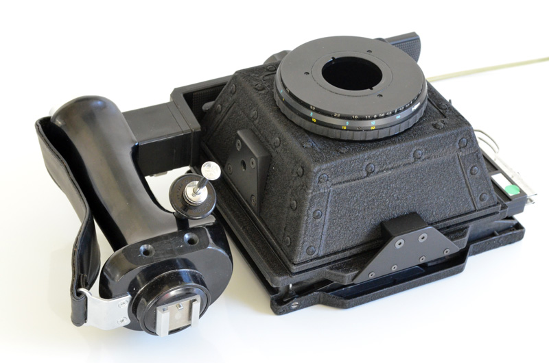

Un coup de peindu :mrgreen: , réassemblage partiel, accastillage en noir semi-mat et le corps en noir vermiculé, quelques petits défauts, mais ça sort pas mal quand même. 8)
Toujours pas reçu ces vis à tête fraisée réduite en M2 pour fixer la rampe ainsi que ma griffe accessoire... :evil:
Présenté comme ça pour voir en attendant.

Superbe, on dirait un morceau taillé dans un Focomat 8)

Magnifique !

Pris d'un soudain élan (y' a rien de plus efficace qu'un feignant qui se mets au boulot disait mon pépé :lol: )(et trop impatient pour attendre les vis et la griffe flash) je suis allé exploser mes cartons de merdouille, j'ai dépouillé une épave d'un Konica et d'un Canon (les belles vis M2 ! :mrgreen: ) et j'ai trouvé une griffe accessoire sur un vieux Zeiss.
Voilà, il me manque quelques dixièmes de millimètres pour avoir l'infini, j'emmènerais le boitier chez mon fraiseur favori pour descendre un peu le support de la rampe.

Quel plaisir de voir la machine assemblée !
j'ai pas vu dans tes messages la référence du viseur ...?

Pour le moment c'est un vieux viseur Zeiss 28mm Ref 432/3 mais je n'ai pas encore comparé le cadrage du dépoli et celui du viseur. :oops: Si 28 ça passe TTartisan fait des viseur de 28 qui ont l'air pas mal pour 50€. Si il s'avère qu'il me faut un 25 j'essaierai de trouver un viseur Canon. :|

Le 28 est un poil juste au final. 25 ça serait mieux. Pour les essais ce sera sur pied et au dépoli de toute façon.
