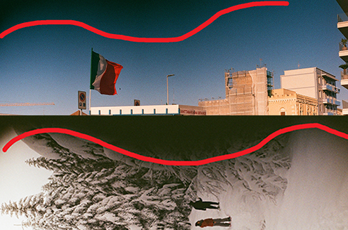

A voir si ça se reproduit, si ça se trouve le corps du délit est tombé quelque part

ça ne le fait, ou ne l'a fait que sur quelques photo d'une seule pellicule ?

Que sur quelques unes, et sur plusieurs pellicules. C'est peut-être lié à une certaine ouverture ou à une certaine vitesse? Sur les images concernées je dirais que je suis à de grandes ouvertures, et à une vitesse comprise entre 1/1000 et 1/250...phildu24 a écrit : dimanche 18 août 2024 7:09 ça ne le fait, ou ne l'a fait que sur quelques photo d'une seule pellicule ?

C'est ce que je te demandais avant hier.... : ....notes tu, ou peux tu estimer, une différence de vitesse d'obturation entre les bonnes et les mauvaises photos ????Vic31 a écrit : dimanche 18 août 2024 18:30 Que sur quelques unes, et sur plusieurs pellicules. C'est peut-être lié à une certaine ouverture ou à une certaine vitesse? Sur les images concernées je dirais que je suis à de grandes ouvertures, et à une vitesse comprise entre 1/1000 et 1/250...
Sauf que, si effectivement la translation de rideaux se fait horizontalement, de droite à gauche au déclenchement, il suffit qu'un élément, un corps étranger, soit entrainé lors de la translation des rideaux pour affecter l'exposition de cette façon.Havoc a écrit : vendredi 16 août 2024 13:05 Si je regarde les images du X300 sur le net, alors les rideaux vont en horizontal. Donc ça correspond pas à un trait la longueur du négatif.
n'oublions pas le premier message :
il y a un problème de rideaux. Distendu .... car freiné par un corps étranger ?Vic31 a écrit : mardi 13 août 2024 17:11 Les rideaux défilent correctement mais l'un des deux est distendu.

un rideau mal tendu ça arrive assez souvent, et dans ce cas c'est les vitesses rapides qui posent problème, mais dans ce cas on constate une image partielle ou aucune image, mais pour un obturateur à translation horizontal le défaut est sur le petit coté.

je ne vois plus que CETTE SOLUTION
Vous avez remarqué la forme systématiquement... "sinusoïdale".... et quasiment identique de l'ombre ....

il faudrait qu'il soit vraiment détendu
mais l'idée est bonne.
Un rideau détendu à ce point ça sent un peu le bricolage

Ben y dit que c'est détendu justement....

J'ai bien envisagé la possibilité d'un spectre venu d'ailleurs... je peux toujours tenter la sauge!phildu24 a écrit : dimanche 18 août 2024 20:27 je ne vois plus que CETTE SOLUTION
Et en effet l'un des deux rideaux est distendu, mais que légèrement

la forme sinusoidale me fait penser à une onde, une onde de basse fréquence. une onde tellurique, Gaïa essaie d'entrer en contacte avec toi...

Plus sérieusement, regarde si il n'y a rien de posé au fond de la cage du miroir derrière celui-ci

J'y crois pas un instant à un défaut de l'appareil, sinon :
- ce serait partout, vu que ce ne peut être dû au miroir, seul élement mobile dans le sens qui nous intéresse, les rideaux sont à défilement horizontal;
- ce serait beaucoup plus net si obstacle dans le bas de la cage, vu la distance.
Le 45mm est un objectif très petit, je suis convaincu que c'est un problème de manip, un doigt ou une sangle comme déjà dit !

Justement, un rideau détendu, qui tracte derrière lui un bout de truc, de machin, de toile... comme un drapeau. Même si c'est au raz du film, ça sera flou, avec le mouvement.les rideaux sont à défilement horizontal
Et aléatoire selon la vitesse de défilement ou la largeur de fenêtre.
