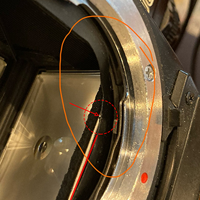

Merci à tous pour vos réponses. J'ai examiné la chambre: RAS. En revanche, j'ai remarqué qu'au niveau de la baïonnette, une pièce de plastique dont j'ignore le nom s'est légèrement désaxée. J'ai joint une photo pour que cela soit plus parlant.
https://drive.google.com/drive/folders/ ... 38tPid1qXB
Pensez-vous que cela pourrait provenir de là?

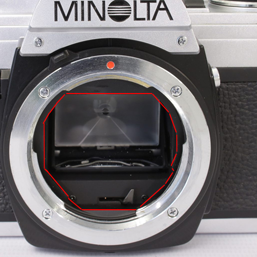

1/ tu nous montres le haut de la chambre alors que d'après les photos et nos déductions, le problème viendrait du bas de la chambre comme précisé plus avant, donc à l'opposé de la zone soupçonnée.
2/ Si tu zoomes sur ta photo originale, à l'arrière de la pièce que tu trouves décalée, il y a un cadre que l'on voit parfaitement ICI)
La diagonale est plus étroite et masque le supposé décalage. D''ailleurs il faudrait comparer avec un autre X300 pour s'assurer si elle est bien décalée, ce qui ne semble pas impossible malgré tout, au vu de la photo d'une baïonnette de X300... il faut comparer, l'angle de prise de vue pouvant être trompeur.
Image c
2bis/ par contre regardes bien ce cadre en question sur ton boitier , là où j'ai fléché, tu as comme un éclat de matière. :shock: .....
Appareil démonté ? Tripatouillé ?
je trouve la mousse du miroir pas belle, pas propre, pas rectiligne..... Voir si un morceau ne se serait pas collé quelque part ,empêchant la lumière d'entrer et, "accessoirement" le rideau de se tendre...
