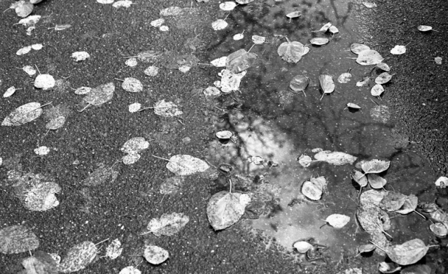

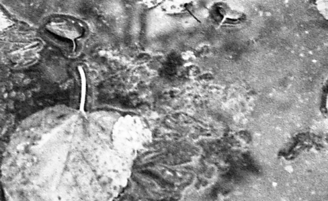

J'ai rajouter un peu de contraste au scan pour bien faire ressortir les détails dans les ombres (qui se perdent un peu avec nom scanner), mais de base c'est déjà bien contraster. Pour l'instant, je me suis contenté d'utiliser les recettes que l'on trouve sur le net. La prochaine étape sera de jouer sur les différents paramètres pour obtenir un contraste plus doux et une gamme de gris plus étendu. J'essaierai de faire un scan de tirage, je sais d'avance que je n'aurai pas besoin de filtreGobs a écrit :![]()
Super ça! Ca donne vraiment envie d'essayer...
Ouaip!, je suis étonné de la qualité des détails dans les zones denses...
Par contre, the coin, je trouve le contraste un brin dur. C'est tes négas? Ta façon d'exposer à toi? Ton scanner? La méthode stand dev? Ou quoi?..
Ou bien c'est moi, hein!![]()

J'ai tester pour l'instant que de la FP4+ pour garder la même référence de film.ithaca a écrit :J'aime beaucoup, pour ma part.
Penses-tu que le stand dev convienne à toute les sensibilités de film ?

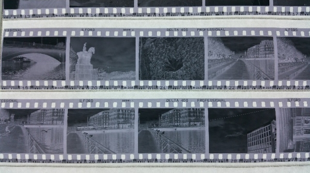

Ce soir j'ai jeté une Ilford Delta 400 dans ma soupe préféré.
Caffenol-C-H:
Pas de prémouillage
Sur une base de 15min pour 20°C j'ai fait 15min 45s pour 19°C (+5%) - Agitation 30s au début, puis 10s par minute
Et un bon rinçage avant le bain de Stop.
Je scanne le résultat demain, mais le résultat semble bon.
Caffenol-C-H:
Delta 400 exposé au Nikon FM2n et 50mm f1.4 (utilisation d'un filtre orange x4 pour certaines photos)Pour 500ml:
400ml - eau
27g - Carbonate de sodium
20g - Café
8g - Vitamine C
0.5g - Bromure de potassium (KBr)
Eau QSP 500ml
Pas de prémouillage

ça me semble très bien, reste à comparer le grain avec les révélateur classiques

Ca a l'air bien attendre le positif maintenant
