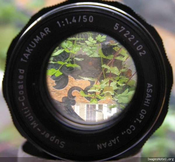

Non, enfin oui, enfin peut-êtretarabucetta a écrit :Merci Ledudu d'avoir sacrifié ton takumar pour nous !
Sur ta photo on voit un cercle, c'est le décollement dont tu parles ?
Mes cercles étaient irisés, et plus petits, bien au centre de la lentille.
Celui-là, je viens de le découvrir en prenant la photo

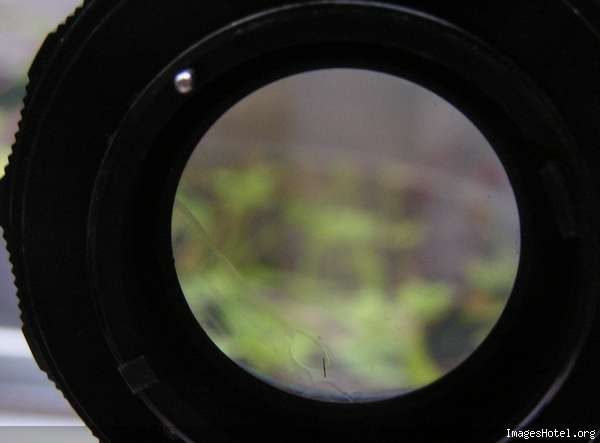

Bon, perdu pour perdu, j'ai pris le taureau par les cornes, des tournevis de précision, et une bonne dose d'inconscience... et puis j'ai démonté gaillardement ce Takumar, vis après vis, lentille après lentille, jusqu'à l'odieux bolet... Après nettoyage pièce par pièce du tout à l'alcool à brûler, dégraissage et regraissage des pièces en mouvement, remise en place de l'ensemble des élements, ça devrait marcher
! Il y a quelques poussières en plus, mais des champignons en moins... J'attends que l'échelle des distances soit bien collée à la bague de MAP, et puis je remonte les derniers éléments demain matin... Et après ? Je dirais qu'un réflex numérique serait bien pratique pour tester le rescapé sans griller de la pellicule, mais bon, j'en ai pas
Dans tous les cas, PAS DE CHLOROFORME : j'ai une tâche qui s'est étendue depuis le bord d'une lentille, de façon trop bizarre depuis ce traitement
... Je posterai une photo de cette nouvelle intruse demain.
En attendant, bonne nuit à tous !
(J'suis impatient de voir si ça n'a pas affecté les qualités optiques

Merci MMP
J'ai fini le remontage ce matin, et tout va bien, la visée à travers de mon EOS est claire et précise !
Reste cependant cette tâche, qui s'est bien étendue depuis le passage par le chloroforme (et qui n'existait pas avant
(par contre le petit trait noir est une poussière de mon fait
Et voilà mon Takumar remonté
Le plus dur, c'était les minuscules vis... Heureusement, avec un peu de patafix sur le bout du tournevis, et beaucoup de patience, elles ont toutes retrouvé leur place (sauf une qui a pris la pourdre d'escampette, mais elle ne sert heureusement qu'a tenir l'indicateur de diaphragme, et qui est fixé par 2 autres vis...)

Je ne pense pas : cette tâche n'existait pas lorsque j'ai enlevé l'objectif des vapeurs de chloroforme, puis est apparue et s'est progressivement étendue (je me demande même si elle ne continue pasPapouleu a écrit :le chloroforme n' a-t-il pas laissé un dépôt?
De plus, elle est à l'intérieur du dernier bloc de lentilles (celui qui rentre dans le boîtier), composé de 2 lentilles indémontables (ou alors c'est terriblement bloqué !). Du coup, je me demande si effectivement le chloroforme n'a pas attaqué la colle (du baume du Canada ?)...
Cette tâche serait-elle moins gênante en fermant le diaphragme ? A 2,8 je ne la vois presque plus lorsque je regarde au travers de l'objectif, et à 4 elle est totalement masquée...
