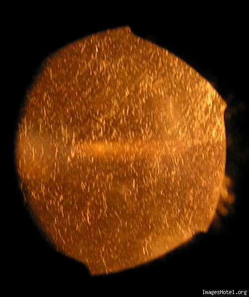

Bonsoir à tous !
Je viens d'acquérir un SMC Takumar 50mm ouvrant à 1,4 pour 30€ :D, mais la mauvaise surprise est qu'il y a un magnifique champignon qui se développe à l'intérieur... :bigcry: !!! Je l'avais pas invité !!!
En attendant, je ne pense pas que ça va influer énormément sur la qualité des photos (faut-il qu'elles en aient !), je finis une pellicule avec mon EOS + bague d'adaptation pour voir ça... mais j'aimerai bien me débarrasser de ce squatteur !
J'ai lu l'ensemble des posts sur le sujet, et la solution du réparateur certifié semble non seulement hazardeuse, mais également onéreuse !
Par contre, une tentative de placement sous lampe UV avait semblé porté quelques fruits, et Nrous devait essayer... Qu'en est-il ? Est-ce quelqu'un a déjà entendu parlé de cette méthode ? De quel type de lampe UV faut-il disposer ?
Voilà quelques unes de mes interrogations, j'ai besoin de vos :idea: !
Sinon, un bain dans de l'amoniac ? Ok, je :arrow:

Les rayons UV c'est pour le traitement qui vire au jaune !
Pour les champignons après tout ce que j'ai pu lire dessus ce qui se recoupe c'est que l'amoniaque est la meilleure solution. J'essaie justement la technique de l'amoniaque actuellement sur un objectif atteint en façade :shock: (alors c'est bizarre pour moi les champignons c'était uniquement possible à l'intérieur). J'ai pas osé démonter l'objo donc j'applique délicatement avec un chiffon adéquat imbibé sur la surface de l'optique. Et petit à petit les champignons disparaissent.
Donc si tu peux démonter l'objo (à tes risque et périls) trempes chaque lentilles 3 jours dans de l'amoniaque, laisses sécher et remontes !

Hélas, il ne semble pas y avoir de remède absolu ni durable dans le temps. Un mélange alcool/ammoniaque a été évoqué.
Le truc, c'est qu'il ne faut pas seulement nettoyer les lentilles, mais TOUT l'objectif, sinon ils vont réapparaître ! Mais c'est parce qu'on nettoie tout l'objectif qu'ils né réapparaîteront pas :(.
Les champis n'attaquent pas le verre mais le traitement multicouche.
Je rejoins MMP, mieux vaut prévenir que guérir ! moi je stocke mes objos dans un endroit bien ventilé et pas humide, ou alors moins ventilé mais avec du silicagel. Bannir absolument les étuis en cuirs (et les bouchons trop hermétiques).

Comme le dit Tarabucetta, l'amoniaque est le produit le plus efficace, tout en étant assez inoffensif, mais s'il subsiste le moindre spore microscopique, quelque part dans le voisinage immédiat, ça recommence...
Et les spores sont produits par milliards et très petits, allant se loger partout...
Bien entendu, il ne faut pas que le mycélium ait eu le temps d'attaquer la surface du verre, en la dépolissant, pour intervenir...
Comme signalé précédemment, le meilleur traitement est préventif : atmosphère aussi sèche que possible, dans l'environnement du matériel, surtout quand il stagne en atmosphère confinée.

Je ne pense pas que l'immersion complète et sans démontage d'une optique soit sans risque pour elle (attaque de la peinture, et des gravures indicatrices).
En plus, le passage à l'alcool (qui doit être isopropylique) doit se faire avec une concentration à 95 % au minimum, mais le xylol est mieux.
Enfin, un tel traitement lessive toute trace de matière grasse, et il en faut bien (à l'état de traces), pour assurer les mouvements mécaniques (diaphragme, mise au point).
Sans oublier que, si des pièces internes sont en matière synthétique, entre l'ammoniaque et l'alcool, elle vont "déguster"...
En fait, il faut un démontage intégral, avant toute opération de nettoyage de ce type.

Je confirme que l'ammoniac attaque la peinture :roll: :wink: !
J'ai quand même tenté le coup avec mon vieux Makinon, qui était destiné à la déchetterie... Il est en train de sécher, mais je pense qu'il ne survivra pas à ce traitement !
Il est en phase de séchage...
