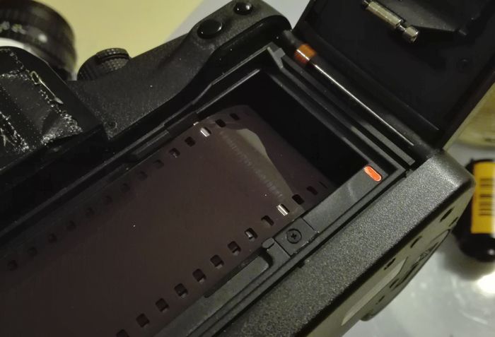

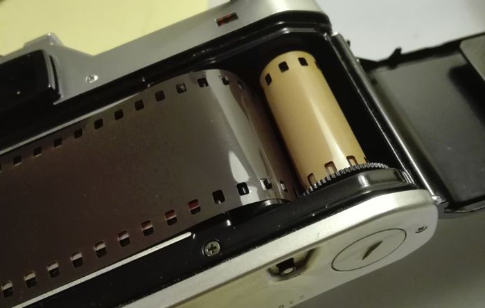

Un film est fabriqué et enroulé avec l’émulsion vers l'intérieur, Certains appareils enroulent sur la bobine réceptrice avec l'émulsion vers l'extérieur.
Si le film reste quelque temps sur l'appareil, cette courbure contraire s'installe et il faut attendre que le film reprenne dans sa cartouche après rebobinage, sa courbure naturelle, émulsion intérieur, pour l'enrouler plus facilement sur la spire où le film se met aussi avec l'émulsion à l'intérieur.
d'habitude j'attends 24h.
Les appareils plus modernes avec chargement automatique mettent l'émulsion vers l'intérieur sur la bobine réceptrice et alors il ne faut pas attendre.
Et pareil avec les films 120 où l’émulsion reste toujours vers l'intérieur derrière le papier protecteur.
