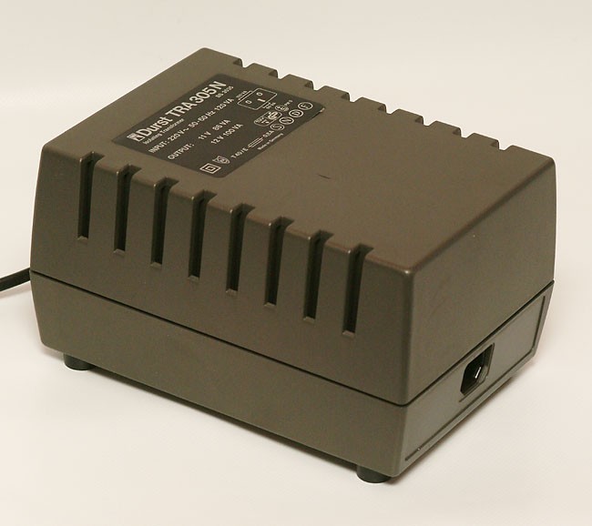

Ne travaillant pas avec ce type de matériel , j'ai fait une recherche et j'ai trouvé que ton 601 avec sa t^te couleur est normalemnt équipé d'un transfo : TRA305N
Tu n'as plus qu'à faire les petites annonces .... :wink:
Une petite photo pour te mettre l'eau à la bouche :rire:

8) C' est le transfo des 305 et des 605 à tête couleur
Un transfo redresseur qui transforme du 220 volts en courant continu 12 volts.

Andy
Re: :?: recherche un transfo pour durst M601
Message par Andy »
D'après la photo de l'alim d'origine , il faut 12V et 100VA : c'est plutôt 10A que 1,2A qu'il faut...
Il est écrit aussi 11V et 88VA (en output : sortie) : s'agit-il d'une seconde sortie ?
La taille et le poids de l'alim pourraient donner quelques éléments de réponse .
Messages : 35497
Tout à fait d'accord avec Andy pour la puissance à prévoir, il est possible que les deux cablages (qui se font dans la prise du tranformateur) autorise un sous voltage de la lampe halogène. Pour alimenter une lampe halogène de 12 v la tension alternative n'a pas besoin d'être redressé en continu, une tension alternative est sufisant donc un tranformateur avec sortie 12V et une puissance de 100 à 120VA convient bien.
Je ne pense pas qu'il y a une régulation quelconque dans le tranfo d'origine, qui est simplement installé dans un coffret métallique et noyé dans un espèce de bitume (ancien modèle), avec les deux sorties vers le connecteur spécifique Durst.

Pour une tete couleur il me semblait justement que la tension d'alim doit etre stabilisée pour eviter les dérives chromatiques
Messages : 35497
Je suis tout à fait d'accord dans le principe, mais est ce que c'est vraiment réalisé sur les transfo Durst (d'amateur) j'en doute un peu.
Il y a une vielle société DYNATRA qui fabrique encore des régulateurs (je pense purement électro magnétique). Il ya bien longtemps cette société vendait des régulateurs destinés aux televisons à lampes.
A+

J'ai eu autrefois un Durst M670 color avec cette alim stabilisée: c'était vraiment bien. Je m'en rends compte aujourd'hui que j'ai un Dunco avec un bête transfo 100-12V non stabilisé...
Il faut donc trouver une alim stabilisée 12V délivrant au moins 100W.
En regardant un peu sur les distributeurs de composants habituels (Distrelec, Radiospares, Conrad, etc...), on trouve ça sur Conrad: ref 511160-62. Alim réglable, stabilisée, 120W.
Perso je me tâte pour la prendre maintenant ou tout de suite :shock:
A moins que quelqu'un ait une autre idée.... :?:

bien, je ne pensais pas soulever un tel debat mais il s'avere interessant et j'en apprends. merci a Armand29 pour les :!: mais bon l'idee d'utiliser une alim d'un halogene, ca vaut coup d'y reflechir.
un alim stabilisee ca c'est sure, delivrant 100W min aussi sous 12V. conrad ouai mais la je me tate, a 70€, pour le coup, autant acheter un ensemble d'occase comme il etait suggere plus haut (enfin je veux pas faire le rabajoie parce que j'apprecie la recherche ;-) ca permet de voir a quoi peut ressembler une telle bebete.

8) On peut sz contenter d' une puissance de 75 Watt, une halogène de 100 Watt, ça implique des temps d' exposition un peu courts, et pas beaucoup de temps pour masquer.

les alim CB stabilisées de 100W et + se trouvent assez fréquemment dans les trocs et puces ou les magasins de vente d'occas aux environs de 15€, j'ai eu un 30A /13v8 pour 15€ dans un troc l'année dernière.

J'ai trouvé aussi une autre voie: les alims de PC. Il est en effet très simple de récupérer une alim type ATX et de n'utiliser que le 12V. Il faut simplement s'assurer que ce +12V tient les 10A.
J'ai par exemple sous la main une alim bien solide qui tient 48A sur le +12!!
Par contre, la tension nest pas ajustable, donc il faut faire avec la valeur fournie. Mais le gros avantage c'est le prix: ces alims ne coûtent pas grand'chose, et elles sont robustes en général.

Georgesh a écrit :8) On peut sz contenter d' une puissance de 75 Watt, une halogène de 100 Watt, ça implique des temps d' exposition un peu courts, et pas beaucoup de temps pour masquer.
Pas dans un Dunco: le système de la tête couleur perd pas mal d'énergie de part sa conception, donc il faut bien une 100W.

sur priceminister une alim pc 480W, 12V pour 15€ d'autant plus qu'elle doit etre regulee un min.
