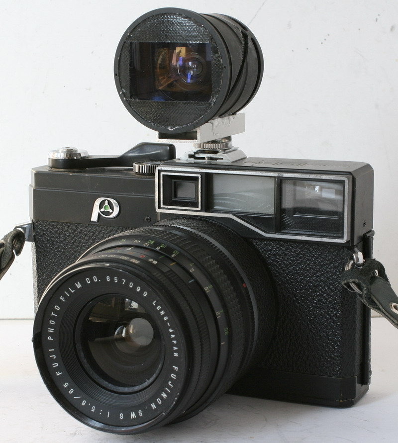

Voila le dernier arrivé, un Fujica G690 avec son 65mm 5.6 et son viseur fait maison avec un groupe positif de zoom grand angle HS, le groupe + mobile d'un zoom télé HS et une optique de visée de complément télé pour Yashica MAT comme oculaire.
J'oubliais, c'est du 6x9 et cela pèse 1.5 Kilos.

J'adore le viseur fait maison !
Et l'appareil est chouette aussi : il paraît que les optiques sont fabuleuses !
Sous cet angle on pourrait penser à un compact !

Pour le viseur, c'est du bricolage, sa taille colossale est déterminée par la lentille frontale d'un zoom 28-80 cosidaub archi-cuit. J'espère trouver un viseur équivalent 28mm plus compact un jour. Cela dit mon viseur est extraordinairement lumineux.
Pour la qualité des optiques, la réputation n'est pas usurpée. C'est super piqué et contrasté. J'ai fait une Shangai GP3 d'essai dans le jardin hier et le négatif me fait penser à de l'ilford PanF tellement c'est contrasté.
Je vais lui faire avaler de la réala et je vais faire du paysage.

PS: c'est un compact si on le compare à une chambre supertechnika 6x9.
PPS: c'est un appareil vraiment ergonomique, je n'ai absolument pas eu à réapprendre pour m'en servir. Le télémètre est vraiment précis (après une séance de réglage).

hi hi hi! j'en ai eu un un G690BL, avec 3 optiques...Je l'ai echange contre un Xpan...
Tres sympa!
Si je me souviens bien, le cadre externe du viseur couvre le 65mm (a tester...)
de toute facon, les 690 Fuji sont tous excellents (mais je n'ai jamais ete fan du telemetrique...)

Moi non plus je ne suis pas fan du télémétrique, mais un grand angle sur cette surface de négatif, un rapport 3/2 et un poids raisonnable pour me suivre en balade, c'est le seul que je possède qui répond à ce cahier des charges. Je pense ne pas chercher d'autres optiques sauf le 50 si je le trouve à un prix raisonnable.
Sinon le cadre extérieur cadre comme l'équivalent d'un 35mm et non d'un 28mm (65mm en 6x9) c'est pour cela que j'ai bricolé cette excroissance tumorale car j'aime pas recadrer au tirage.
