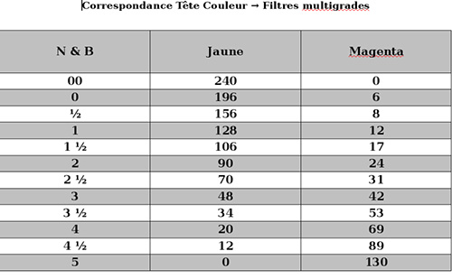

- Débutant
- Messages : 48
- Enregistré le : jeudi 16 mai 2024 14:21
Re: Agrandisseur Couleur ? N/B ? Les deux ?
Bonjour
J’ai récupéré un durst 605
Il y a 3 molettes jaune rouge bleu
Pour faire n et b si j’ai compris je règle à 0
Ensuite comment jouer avec ces filtres pour obtenir des variations nb ?
Je met un peu de jaune pour adoucir ?
Du bleu pour contraster ???

- Messages : 35604
Les têtes couleur utilise la méthode du filtrage soustratif, le bleu est un cyan, le rouge est un magenta, et le dernier est le jaune.
Le magenta absorbe le vert et laisse passer le bleu, qui donne des grades dur, le jaune absorbé le bleu et favorise les grades doux

- phildu24
- Messages : 5633
Pas forcement, 2 filtres couleurs sont utilisés pour les papiers multigrades....MSWING a écrit : dimanche 16 juin 2024 22:31 Bonjour
Tableau correspondance filtrage tête couleur ==> filtres multigrades
Ça c'est plutôt à la prise de vue, avec utilisation de filtres colorés devant l'objectif..MSWING a écrit : dimanche 16 juin 2024 22:31 Ensuite comment jouer avec ces filtres pour obtenir des variations nb ?
Voici un lien, (valide une semaine) vers un court document expliquant l'utilisation des filtres couleurs en prise de vue N&B
- Rémy_91
- Messages : 4407
L'intérêt de combiner le jaune et le magenta, c'est d'avoir des temps d'exposition quasi identiques quelque soit le grade choisi.
