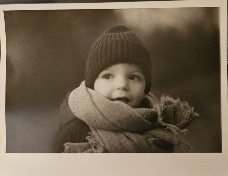

Je vous mets mon premier résultat avec l'Agfa Record Rapid dont je n'ai aucune idée de l'âge mais dont je n'aurai pas trop de mal à penser qu'il date des années 60 au mieux 70...
Je n'ai aucune expérience avec du barhyté et je débute en tirage mais je trouve que le rendu est génial pour certaines applications.
Révélé dans du PQ universal.
