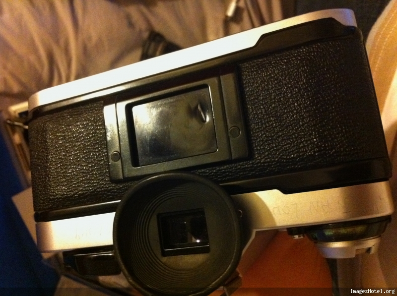

J'ai acheté un canon AE1 program et il y a la fenêtre-mémo de pellicule qui est un peu abîmée. J'aimerais savoir si c'est génant et auquel cas, comment la remplacer !

Je prendrai ça en photo ce soir pour montrer ce que j'appelle abîmé. J'aimerais être sûr qu'il est utilisable avant de mettre une pellicule ! Ca serait dommage.
Je ne peux pas remplacer que le mémo-pellicule ?

D'après le vendeur d'une boutique c'est inutile de le remplacer car ça ne sert qu'à y mettre le carton de la pellicule pour se souvenir de celle que j'ai inséré !
Ouf :)
Et je viens de m'apercevoir que l'appareil appartenait à un certain Jean-Louis Glory ... gravé dans l'appareil... ! :-)

le coup à l'air fort.
si l'intérieur n'en est pas abimé ça peut aller.

à l'intérieur je ne peux pas voir si c'est abîmé, j'ai cette pièce qui cache tout !

tout a l air OK

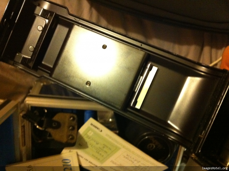

Cette pièce c'est le dos presseur qui permet de bien plaquer le film sur les guides.
Donc pas d'inquiétude, ce n'est qu'esthétique, si ce n'est qu'un coup qui n'a pas endommagé le dos presseur, ça devrait pas plus avoir de conséquences.

Apparemment, l'ancien propriétaire voulait clouer son "pense-bête/film" pour ne pas le perdre :lol:
S'il n'a pas percé le dos......!

Clouer son pense-bête et graver son nom... quel parano ! :)
