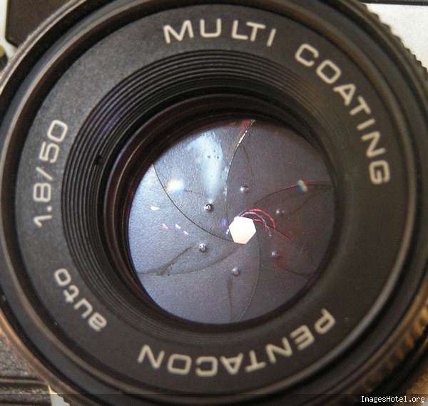

Je me suis lancé dans le démontage partiel de mon objectif, et j'ai testé pendant une heure le fonctionnement du diaphragme (démonté, ça marche, remonté, ça marche plus... :evil: !). J'ai fini par comprendre que les lamelles du diaphragme n'étaient pas collées, mais presque : en tout cas, elles étaient suffisamment dures à faire bouger pour que le mécanisme, lui, ne bouge pas. N'ayant rien d'autre sous la main, je me suis dit qu'un tout petit peu d'huile très fine pour dégripper le tout pourrait être salutaire :P avant que dans mon empressement une grosse goutte de vaseline ne s'engage dans les rouages de la bête :oops: !!!
Résultat : l'objectif refonctionne impeccable, mais les lamelles sont recouvertes d'huile :roll: (heureusement, dans mon malheur, il n'y en a pas eu assez pour que ça coule dans l'objectif...). Du coup, le diaphragme n'est plus mat, mais brillant, et il risque donc d'y avoir des reflets à l'intérieur de l'objectif...
Que faire ? (réfléchir avant d'agir, ça je sais, mais bon, c'est trop tard...)
Voici une photo du diaphragme "réparé" :
backy
Messages : 348
Enregistré le : lundi 23 octobre 2006 23:26
Localisation : Dunkerque
Message par backy »
Vaseline ??????
OMG ! pas recommandé ... Essaie essence Briquet ( style BP ou zippo) pour degraisser
vtran
Messages : 44
Enregistré le : samedi 25 novembre 2006 12:01
Localisation : oise
Message par vtran »
bonsoir.tu as enormement de chance que cela fonctionne apres ce traitement.dans cette mecanique,nettoyer a l'essence C,et lubrifier les lamelles avec du graphite soit a dire de la poudre ou une mine de crayon gras.le seul corps gras se trouve sur les bagues et filetage et pas n'importe quoi.enfin le peu d'huile que tu as mis sur les lamelles s'etalera forcement et il y aura un nouveau "gommage"
dernier point nettoyer les lentilles a l'ether et eventuellement a la salive.
@+ si tu as besoin je pourrais te fournir mon tel. :bonk:
garnault
Messages : 333
Enregistré le : jeudi 15 décembre 2005 21:25
Localisation : paris
lamelles
Message par garnault »
il ne faut jamais lesz graisser .tu les nettoie avec un coton tige imbibé de trichlore et tu les "lubrifie" ainsi
prend un criterium ( peut importe la duretée de la mine) tu l affutte / lime etc et tu recupere la poudre de graphite ainsi obtenue et ,encore ,avec un coton tige que tu frotte dessus pour l en impregner tu frotte appres les lamelle de facon a l aisser un depot grisatre et noir mat quand tu as fini un coup de soufllette pour eliminer les grains baladeurs eventuels et tu remonte
le graphite ne colle pas et ne migre jamais
Lionel
Messages : 6146
Message par Lionel »
Normalement avec des lamelles propres et bien sèches ça doit fonctionner. Sinon si elles ont été abimées (oxydation), effectivement de la poudre de graphite (celle utilisée pour lubrifier les barillets de clef) en quantité infinitésimale déposée avec un coton tige et soigneusement dépoussiérées donnent de très bons résultats.
Certains trouvent cela dandereux à cause de dépots possibles de poudre à l'intérieur de l'objectif. Si les lamelles sont soigneusement nettoyées, je pense que le risque est minime. Si cela redonne vie à l'objectif, c'est un moindre mal... :wink:
Ne jamais lubrifier les lamelles avec un quelconque autre produit.
