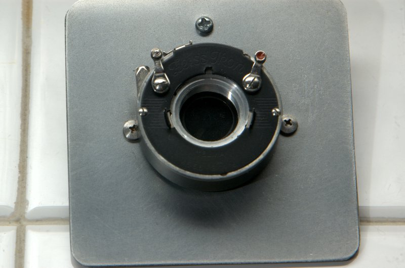

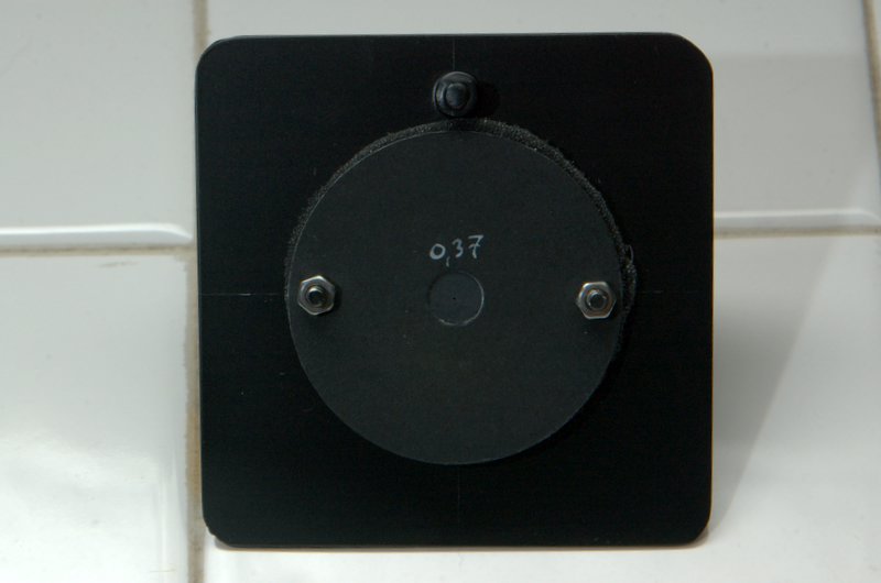

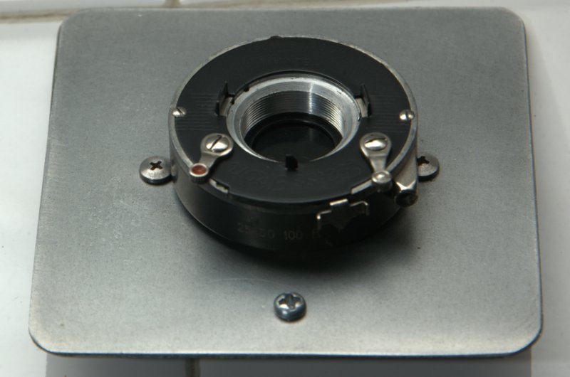

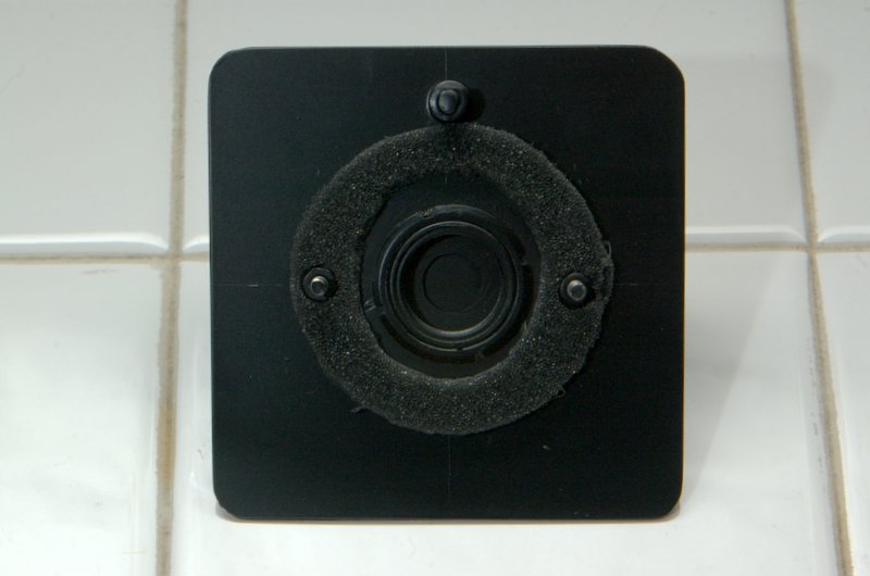

J'ai reçu le sténopé, et finalisé la planchette destinée à ma chambre Busch:
2 feuilles d'alu de 0,5 contrecollées à l'araldite (dans cette épaisseur, l'alu se coupe au cutter (entaille + pliage -> cassure nette, le 1 mm est plus difficile à couper de cette manière).
Obtu Telma avec pose T gracieusement cédé par un Zeiss Baby Ikonta des années '30 , et joint en mousse à l'arrière pour assurer l'étanchéité à la lumière.

Planchette pour sténopé (voir ci-dessus): RECTIFICATIF!
Suivant les conseils éclairés de Thierry, de Sténocaméra, j'ai purement et simplement viré l'obturateur devant la planchette. Ma solution semblait séduisante et pratique, mais elle créait un effet de "tunnel" (vignettage genre transitions entre les scènes dans les films de Chaplin).
J'utilise donc l'obturateur à rideaux (= le volet de protection) incorporé au dos-film, ce qui correspond d'ailleurs mieux à cette pratique basique.

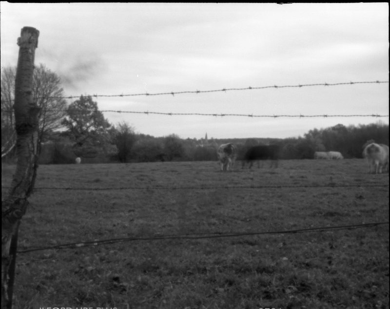

Premier essai: 15 sec. avec sténopé de 0,37, focale 100 mm, diaph f/270 sur Ilford 120 HP5, format 6 X 7 cm

:) Intéressant, mais j' ai déjà vu plus net...
Beaucoup de profondeur de champ!
Le volet du chassis Fidelity est un obtu rudimentaire...
Es- tu sur de ne pas avoir de flou de bougé sur ton pied?

f295.com et pinhole designer seront tes maîtres à penser, et jour et nuit tu cogiteras.
15 s je doute qu'il y ait un flou de bougé, sauf si un vent régulier à fait des gili à la chambre.
.37 ça semble correct pour une focale de 69 mm, un peu court !
.45 (comme le colt !) serait mieux.
AMHA (Très très humble, je suis un éternel novice en sténopé) ton trou est trop petit, ça diffracte à mort :wink: avec un trou légèrement plus grand ta netteté sera bien meilleure.
De là l'intérêt de faire ses trous soi-même ... quand on se rate, ça ne coute pas cher d'en refaire un ! 8)
mon plan trou, après plusieurs essais : feuille d'alu, une aiguille finement poncée pour la rendre très acérée, et piquer différent trous en enfonçant plus ou moins profond. montage en sandwitch sur un canson noir poinçonné d'un rond de quelques millimètres.
Vérification à postériori des trous, avec un scanner, un projo diapo, ou tout simplement une loupe et un pied à coulisse (précision au 10è, à mon avis c'est déjà pas mal !)
