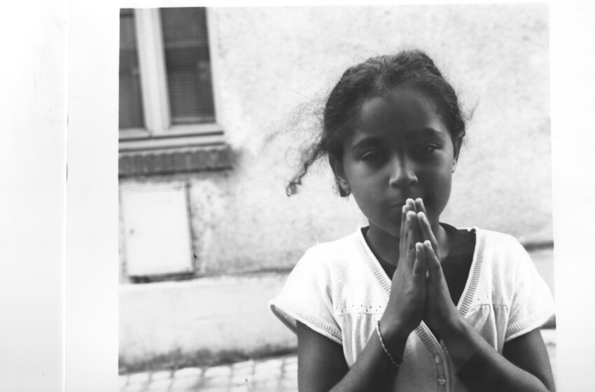

Ton néga semble à peu près bien exposé, c'est pas normal de devoir retirer ton tirage au bout de 5 sec. du révé alors que le temps normal tourne autour de 60 à 90 sec. Je vois que ton objo a une échelle bizarre : 1, 2, 4, 8, ca ne correspond pas à une échelle de diaph. normale. Autre bizarrerie, a l'avant, on peut lire 3.5/4.5, comme si c'était un diaphragme glissant (sur une optique "fixe" ???).
A ton problème, je vois une solution possible, l'optique devait être à pleine ouverture ce qui expliquerait le noircissement trop rapide. Si on admet que ton ouverture est de f=4 et que le diaph de travail est de 8, tu exposes ton papier 4 fois trop longtemps !
Un papier RC commence par donner une image au bout de 45 sec. de trempette dans le révé et est complètement développé à 60 ou 90 sec.
