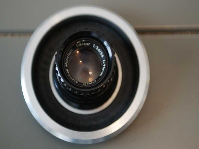

qui peut me dire à quoi sert les numéros ...
manudu41
Messages : 26
Enregistré le : mardi 21 juin 2011 17:53
Localisation : Vendome
Message par manudu41 »
sur la photo ci dessus
et comment fonctionne cet objectif ??
ce message fait suite à un précédent post sur mon problème de temps d'expo..
Merci d'avance.

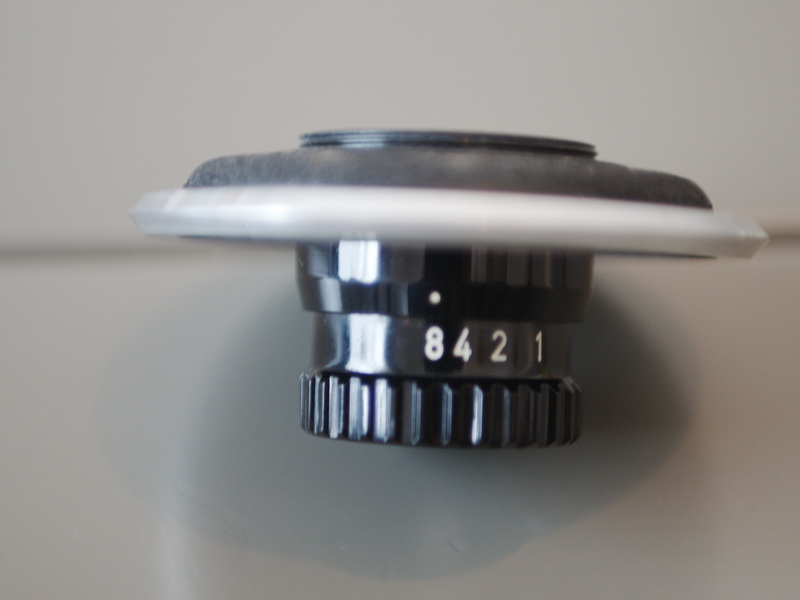

Georgesh
Messages : 15490
Localisation : 88
Re: qui peut me dire à quoi sert les numéros ...
Message par Georgesh »
Bonjour, il s'agit d'une numérotation des valeurs de diapgragmes un peu particulière, adoptée autrefois par certains constructeurs, dont Steinheil, à München, qui a fermé boutique dans les années 60,
Le numérotage est rapporté au temps de pose relatif correspondant à l'emploi de chaque diaphragme.
Le diaphragme d'ouverture utile de l'optique, c'est à dire la plus grande ouverture utilisable de cette optique porte le numéro 1.
Ensuite, les diaphragmes plus petits portent les numéros 2,4,8,16 etc...ce qui signifie que le temps de pose du premier diaphragme ( 1) étant pris pour unité, l'emploi des diaphragmes suivants exige, toutes choses égales d'ailleurs, un temps de pose, 2,4,8,16 fois plus long.
Pratiquement, ton optique placée sur le diaph 1 laisse passer le plus de lumière. Mais à cette ouiverture maxi, la profondeur de champ de l'optique Cassar est très faible. Le risque est donc , si le papier sous le margeur n'est pas parfaitement plan, ou si ton négatif, lui aussi, n'est pas parfaitement plan, que ces défauts de planéité n'engendrent des flous de mise au point. C'est pour ça qu'au tirage, on conseille de fermer le diaph d'au moins 2 valeurs.
En te plaçant sur 4, tu augmentes le temps de pose, tu le multiplies par 4.
Avantage, tu as une meilleure garantie de netteté, le problème lié à la faible profondeur de champ disparait, et surtout, tu exposes pendant un temps plus long, ce qui te donne le temps de pratiquer des masquages.

Je développais mes photos en "ouvrant" à 8.
Mais le mystère reste entier pour moi ou un cours de math que j'ai loupé (... et j'en ai loupé) : à 8 audelà de 4sec d'expo le papier est noir, alors que c'est l'ouverture avec le moins de lumière ??

L'explication de georgesh me semble pertinente, il reste néanmoins une bizarrerie, en général, l'ouverture maximale des objectifs d'agrandisseurs est toujours à gauche et la plus petite s'obtient en tournant la bague à droite (J'ai vérifié la chose sur 3 meogon, 1 nikon, 1 minolta). Ici, ça semble être le contraire.
Gilles
Messages : 2933
Message par Gilles »
clicklak a écrit :Il reste néanmoins une bizarrerie, en général, l'ouverture maximale des objectifs d'agrandisseurs est toujours à gauche et la plus petite s'obtient en tournant la bague à droite (J'ai vérifié la chose sur 3 meogon, 1 nikon, 1 minolta). Ici, ça semble être le contraire.
Pas sur mon componon-S, en tous cas: ouverture maxi à droite également. Particularité allemande ?
C'est d'ailleurs très troublant car pour le moyen format j'ai un objectif meopta, qui a l'ouverture maxi à gauche et qui est cranté par diaph entiers (alors que le componon est cranté par 1/2 diaph), quand on passe de l'un à l'autre, bonjour les dégâts... :lol:
