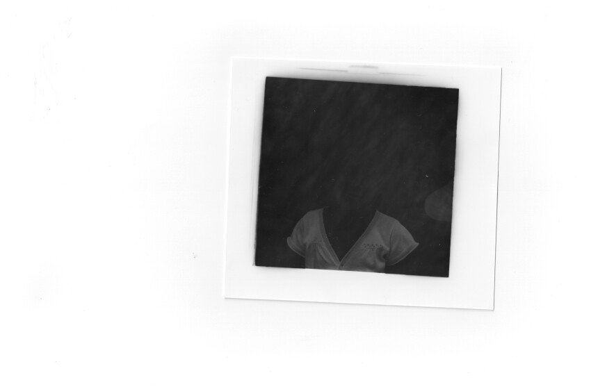

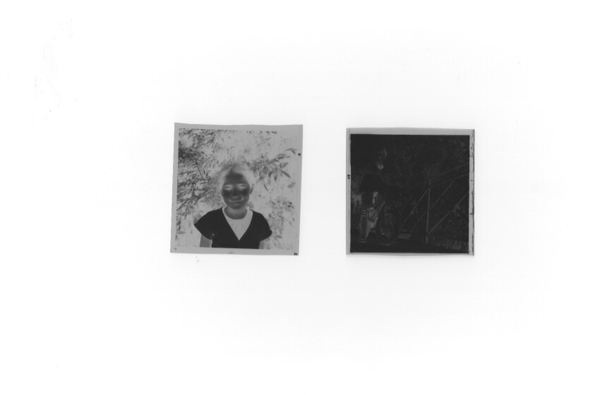

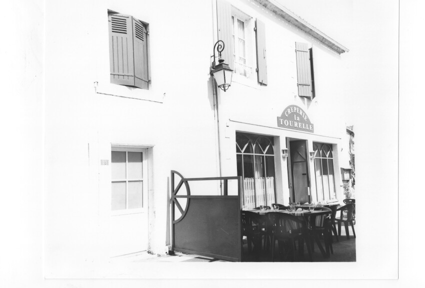

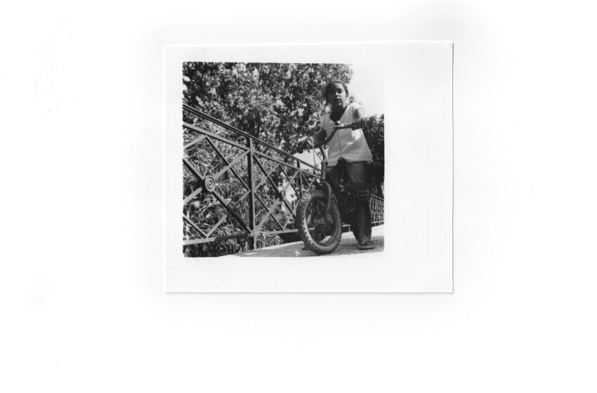

Mais le résultat est encore décevant :
pour la première photo, l'image est pas trop mal, le temps d'expo est de 5sec, et de revelo de 5sec.
pour la deuxième, même temps et même condition.
L'ouverture correspond à 8, grand f. (ouverture 16 certainement).
MAIS : mes produits étaient à 26° et le révélateur est une solution STOCK marque Dektol, utilisée normalement.

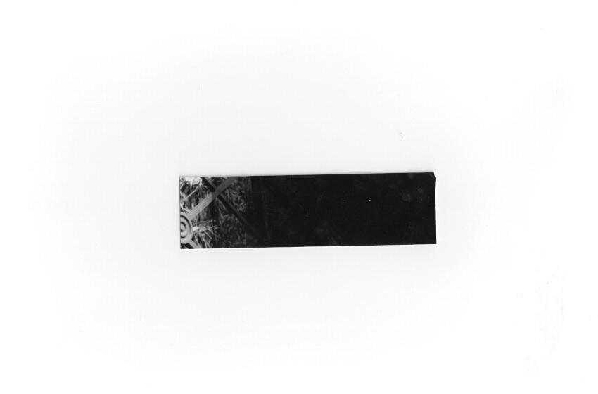

Bande d'expo, stop toutes les 5 sec

Le Dektol doit être utilisé à la dilution 1 volume du concentré + 2 volumes d'eau. J'entends par concentré la solution obtenue en ayant dissous le sachet pour obtenir une solution liquide.
Comme dit Georgesh il vaut mieux travailler à 20°, mais à 26° c'est possible, on peut dans ce cas diluer un peu plus le Dektol.
n'importe comment un papier bien exposé ne doit pas continuer à foncer si l'on prolonge le temps de développement, au pire il y a un voile qui peu apparaître, mais le papier ne vire pas au noir.
Si l'image est trop sombre c'est que le papier est surexposé.
D'ailleurs on voit que sur les bords du tirage du portrait que la lumière bave sur le bord blanc, signe d'une surexposition importante

manudu41 a écrit : pour la première photo, l'image est pas trop mal, le temps d'expo est de 5sec, et de revelo de 5sec.
Il faut laisser au moins une minute dans le révélateur, le papier se développe à fond, sinon les noirs sont moches et c'est grisouille. Il faut jouer sur le temps d'expo et trouver la bonne durée d'illumination, et non jouer sur le temps de révélation.

Et tu ne penses pas que cela pourrait être lié ? :mrgreen: Les filtres multigrade retiennent une partie de la lumière, et donc le temps est encore augmenté (il y a même une différence de temps d'exposition en fonction du filtre: les grades 4 et 5 demandent le double du temps des autres grades).
Ton second négatif est fort sur-exposé, ce n'est pas le bon négatif pour commencer, à mon avis. Avec le second, tu devrais être capable de tirer quelques chose de correct à grade 2 (voire un peu moins car le contraste me semble modérément élevé).
Comme dit plus haut, le temps dépendra aussi de la taille de ton tirage. Pour un agrandissement de taille 20x20, tu devrais tourner autour des 10 sec sans cramer ton papier.

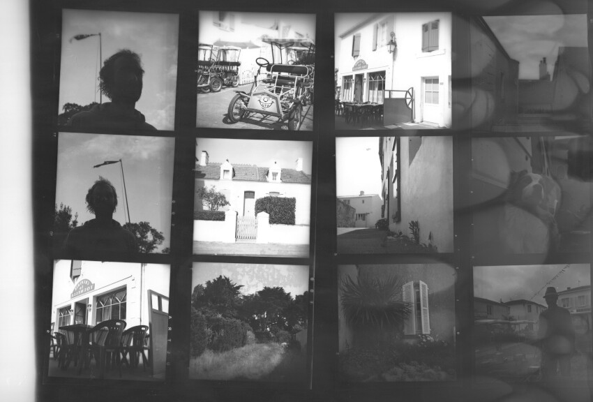

La planche contact de départ, mal faite :

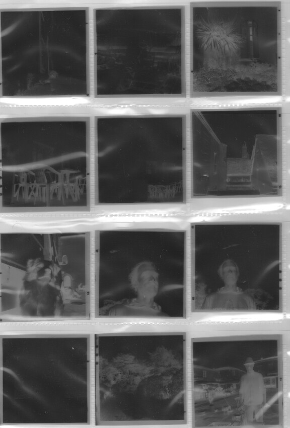

Je joins un scann des nega pour savoir si il y a un probleme d'expo.

je vois que tu as déjà un problème avec le développement de ta planche contact , zonage et noir grisou, c'est toujours un problème de développement, mauvaise agitation, développement écourté et sur exposition

je place mes nega sur une feuille, une plaque de verre dessus. Je monte l'aggrandisseur assez haut pour avoir de la lumière sur la feuille.
toujours le même probleme, si je laisse la feuille après 5-6s ça noircit très vite.

Ferme le diaphragme de ton objectif
