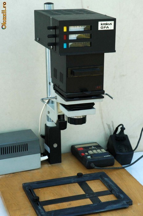

J'en appelle a vos lumières car je me lance dans l'aventure du tirage Noir et blanc. J'ai recuperé un agrandisseur KROKUS GFA 44 avec une tête couleurs comme celui ci dessous
J'aimerais avec faire du tirage noir et blanc uniquement. J'ai cru comprendre après recherche sur ce site qu'il etait possible de faire des tirage noir et blanc avec mais j'aimerais bien savoir concrètement comment. La couleur se fait en mettant des filtres dans la tete couleurs si j'ai bien compris , donc pour le noir et blanc suffit t il de ne pas mettre ses filtres ou doit on changer la tete ou mettre d'autres filtres ? ou autre ?

Tu peux parfaitement faire du NB avec cet agrandisseur.
Si tu laisses toutes les molettes à 0, tu obtiens une lumière sans filtrage.
Tu vas pouvoir obtenir des tirages de gradation différente en utilisant les molettes du jaune et du magenta.
Le tout est de te faire des repères pour savoir à quel réglages correspondent quels grades.
En gros, les filtrages jaunes vont te donner du doux (0, 1...), et les magentas des durs (4, 5).
Tu pourras obtenir tous les filtrages avec une combinaison du jaune et du magenta.
Dans certaines boites de papiers (ilford, entre autres), tu as même des tableaux qui te donnent des repères.

comme il y a visiblement un tiroir à filtres, tu peux aussi laisser toutes les molettes au minimum et obtenir les grades souhaités avec des filtres multigrades.

A moins d'avoir subit une grosse intervention ..... les filtres sont dans la tête .
Il suffit de tourner les manettes pour les faire apparaitre plus ou moins.
Pour le N et B , la chose est faisable mais tu ne travailles qu'avec deux filtres le JAUNE et le MAGENTA en sachant que la portion de Jaune est toujours plus importante que celle de Magenta .Tu laisses le CYAN à zéro.
Il faut faire des essais ..... et attention aux temps de poses qui changent avec les réglages
Je n'ai plus mes réglages en tête :oops:
Ou alors tu tires SANS le filtrage de la tête et tu mets des filtres amovibles dans le tiroir :wink:
