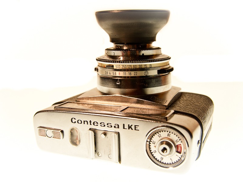

Je ne pratique que très rarement le packshot, mais pour le peu que j'en ai fait (ventes d'appareils d'ailleurs), j'aimais bien mettre le boitier sur une table lumineuse (avec d'autres éclairages, si possible plusieurs sources et/ou réflecteur :wink: )
Messages : 35574
Re: prise de vue d'objet, notamment d'appareils photo
Pour ce genre de rendu, j'utilise 2 néons lumière du jour achetez chez bricomachin, 1 de chaque coté, très près de l'objet et un fond blanc nacré, incurvé à l'arrière. Prise de vue sur pied.
En lumière naturelle c'est pas mal non plus
