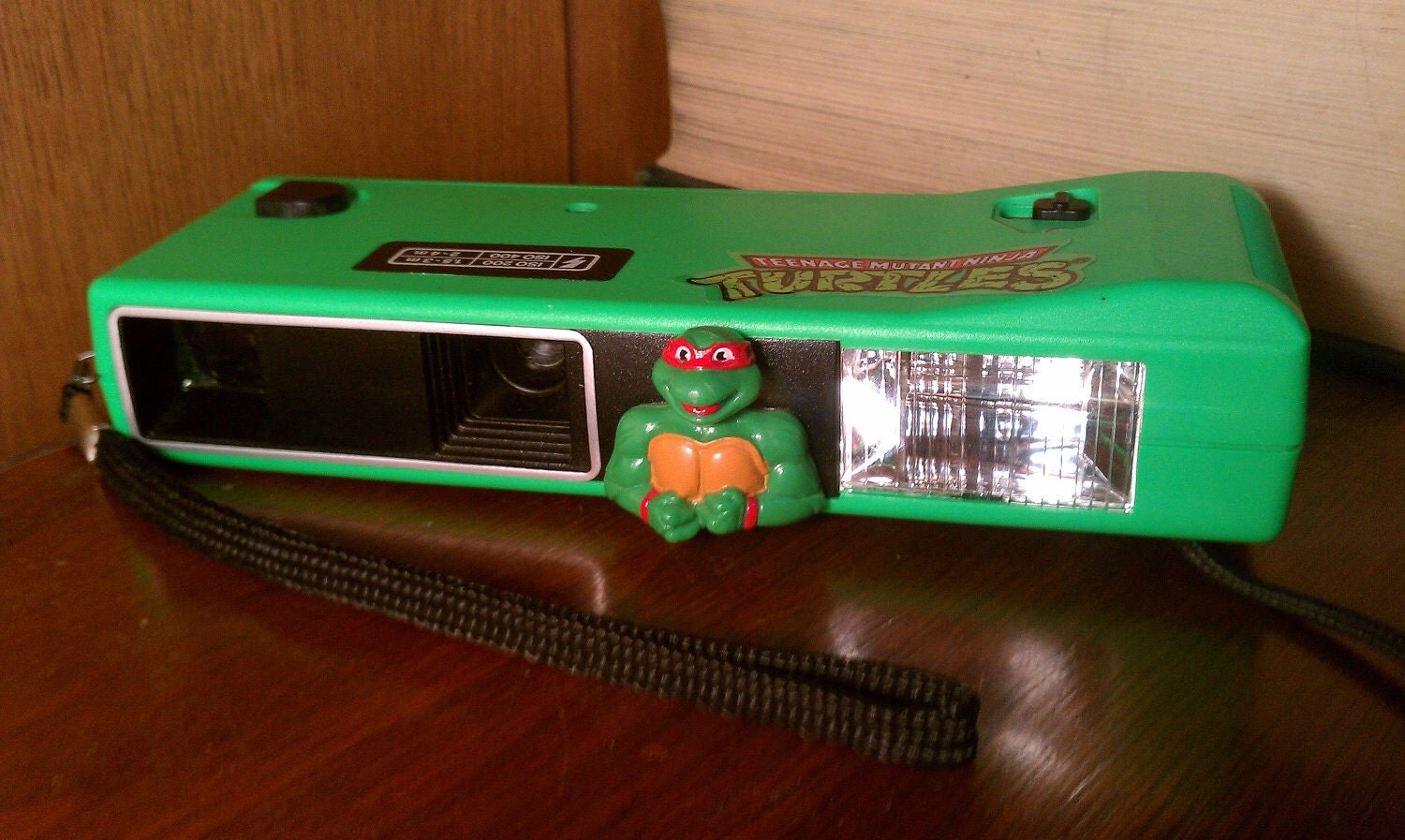

Voilà quand j'étais petit j'avais un appareil photo tortue ninja. Une fois mes photos développées une tortue du plus bel effet était incrustée dans un bord de la photo. Je n'ai pas retrouvé de visuel masi il existe
Le temps a un peu passé et l'incrustation d'une tortue sur mes photos ne m’intéresse que moyennement :p
Par contre je cherche à reproduire le principe mais c'est carrément un échec jusqu'à présent.
Je m'explique, j'aimerai pouvoir avoir de petit graphisme à glisser devant l'iris de mon appareil afin qu'ils viennent en surimpression sur ma photo.

Photo de l'engin ?
(C'est pas moi sur ces photos... heureusement)
Et là on voit l'image que cela ajoute:
http://img1.etsystatic.com/000/0/671664 ... 342077.jpg
greuh, my Google-Fu is strong*.
* : les Tortues Ninja s'appellent en anglais Teenage Mutant Ninja Turtles ou TMNT...
