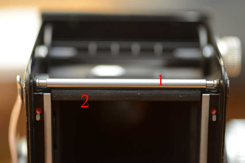

1) Je n'ai pas de double rouleau, seulement un en haut (le négatif doit passer entre le rouleau et la base noire) et un en bas (le négatif passe dessus).
2) Du coup oui, sur la photo ci-dessous, le négatif passe entre le rouleau 1 et la base 2 pour aller ensuite devant l'objectif et être réceptionné par le rouleau de l'ancienne pellicule en bas en passant par dessus un troisième rouleau. (je le note pour vérifier quand même que je le fais comme il faut, on sait jamais, j'ai beau avoir vu 3 tutos sur Youtube et lu un sujet là-dessus, je peux quand même me gourer...)

Re: Négatif de Rolleiflex rayé
A mon avis le film doit passer sur les rouleaux sur ce modèle, il ne faut pas passer en dessous
pas entre 1 et 2, mais au dessus du rouleau repère 1
je ne suis vraiment pas sur que ce soit la manip correctle négatif passe entre le rouleau 1 et la base 2
il faut le faire passer par dessus, c'est ce que je fais, et il me semble que c'est ce que Gerard Metrot (specialiste et reparateur) avait conseille aussi
un lien: http://tipiphoto.free.fr/testnumerique/ ... eiflex.htm
ça m'étonne pas que le film soit rayé en passant au dessous, car il frotte directement sur la fonderie
Ah bah forcément du coup, si il faut pas passer ENTRE les deux, je suis une bille...
Non mais je viens de vérifier, oui oui, c'est bien ça, pas entre les deux
Je suis DESOLEE de vous avoir dérangés pour le coup, je vais me pendre et je reviens
