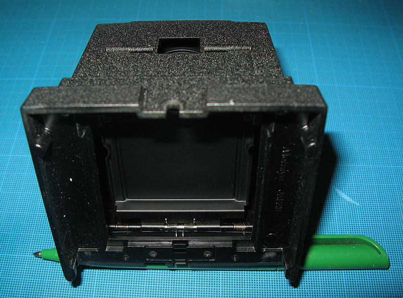

Ce matin j'ai démonter le viseur capuchon de mon mamiya C330 pour résoudre un problème sur la loupe et au remontage plus moyen de me souvenir comment remonter le ressort du milieu qui maintien la trappe de la visée "sport". Est ce qu'un forumeur, mamiya C330iste généreux pourrait m'aider? Il me fraudais des photos rapproché viseur ouvert comme si on regardait dedans et une autre avec la visée sport ouverte.
l'emplacement du ressort est entouré en rouge

à la page 8 de ce pdf http://www.cameramanuals.org/mamiya_pdf ... ploded.pdf
il y a une vue du viseur du C220, qui est peut être différent du C330, mais généralement il y a des points communs.
Je pense que le ressort doit être sur l'axe horizontale avec la partie en U vers le bas et les deux extrémités libre vers le haut.
Mais si cet axe n'a pas été démonté c'est probablement pas ça.

Oriu a écrit :(...)Je pense que le ressort doit être sur l'axe horizontale avec la partie en U vers le bas et les deux extrémités libre vers le haut.(...)
Je viens de regarder sur le mien et confirme les indications d'Oriu.

faudrait lui mettre une petite vue :wink:

Voila !
Bon remontage...

:bienjoue: Merci pour lui :wink:
