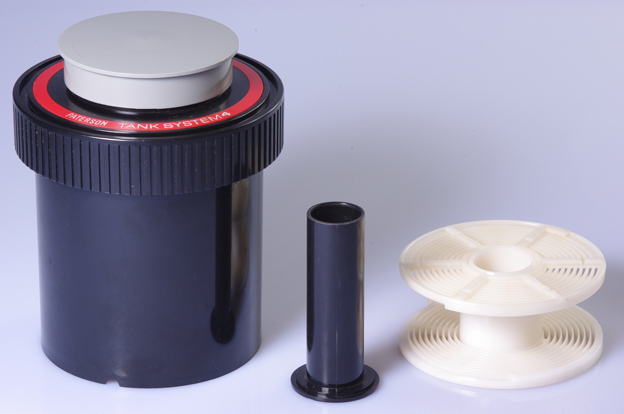

J'ai un cuve Supertank Paterson.
Pour les pellicules de 24 poses, aucun souci.
Je viens de flinguer deux pellicules de 36 poses. Une fois le développement réalisé, j'ouvre la cuve et je pleure: la pellicule s'est détachée de la spire et se retrouve recroquevillée sur elle même sur l'axe central. Donc développement foiré.
Il y a une manipulation particulière concernant ces 36 poses ou c'est moi qui merdouille?
Messages : 35555
Re: Dégradation des tirages
est ce que la position de l'écartement des joues de la spire est bien verrouillé ?
Normalement cela ne doit pas bouger.
Est ce que la mise en spire c'est bien passée ?
Tess.
Messages : 44
Enregistré le : mercredi 22 janvier 2014 6:01
Localisation : Amiens
Message par Tess. »
Je vais vérifier.
Mais oui la mise en spire se passe bien. Et je fais les mêmes manip' que pour une 24.
Mystère et boule de gomme.
Mathieu M
Messages : 4263
Message par Mathieu M »
Pour les tirages, à mon avis il faut rallonger le temps de fixage et de lavage, à une eau un peu plus chaude.
Pour le film, faut que tu en dises plus:
Ou était la spire ? en combien de moceaux ? les 2 parties bien attachées ? le film ou ?
et tout et tout ...
Jamais entendu quelqu'un avoir eu ca :?
Messages : 35555
je pense que les joues n'étaient pas à la bonne position, c'est pour ça que j'ai demandé pour le verrouillage
Oui j'avais compris, mais la réponse ... :?

Tess.
Messages : 44
Message par Tess. »
bbjm a écrit :Pour le film, faut que tu en dises plus:
et tout et tout ...
Ah. Il fallait bien que j'inaugure quelque chose..
Bah la spire est stocké au sec. Enfin je ne change aucune manip' entre une 24 et une 36 poses.
Sauf que je viens de flinguer deux 36 poses sur... deux essais. Les deux parties de la spire?
Voilà la cuve que j'utilise:
Je n'avais pas mis la deuxième spire dans la cuve. Cela aurait créer un manque et hop la spire du bas "bouge"?
