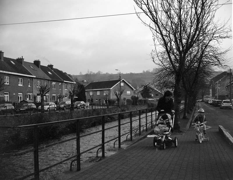

Pour terminer l'année 2014 en beauté j'ai chargé quelques PF dans mon Newness Express fabriqué vers 1900 par Mürer & Dubroni (Milan).
Il s'agit d'un appareil pour plaques 9x12cm du type "détective" très à la mode à la belle époque comme en témoigne une publicité contemporaine de l'appareil :
Je me suis donc méfié des contrefaçons comme conseillé :lol: et avec ma boite noire sous la bras j'ai fait quelques photos dans les environs sans trop attirer la curiosité des passants, déclenchant à la vitesse unique de l'appareil qui doit se situer aux alentours du 1/50e et - compte tenu du temps passablement couvert et brumeux - en utilisant la plus grande ouverture (10mm).
Le mécanisme d'escamotage des plaques ne m'a pas laissé en rade et l'obturateur du type "robespierre" a rempli son office sans faille. Je n'ai même pas réussi à casser une des vieilles plaques utilisées comme fond rigide dans les porte-plaques malgré la réputation sulfureuse en la matière de ces appareils...
Compte tenu de la luminosité très médiocre lors de ma sortie c'est un peu sous-exposé mais je vous livre tout de même les résultats:
Pas si mal pour un ancêtre de près de 110 ans qui n'a probablement plus vu de pellicule depuis au moins un siècle, non? :-**

C'est clair, c'est pas mal du tout. Il n'a rien a envier à d'autres plus récent.

Je "plussoie" : c'est surprenant comme bouzine ! Il méritait bien sa médaille d'or à l'époque, c'est quoi comme objectif ?

janot a écrit :Je "plussoie" : c'est surprenant comme bouzine ! Il méritait bien sa médaille d'or à l'époque, c'est quoi comme objectif ?
Il semblerait que ce soit un aplanat :)

Frans, ta collection ne cessera jamais de nous étonner. Encore une belle trouvaille qui donne d'excellents résultats :bienjoue:
Dis, il t'en reste combien, comme ça ?

Super Franchimontees :bienjoue:
La 2, ya du blanc, y'a du noir, y'a du gris, bon cadrage : impec !!
