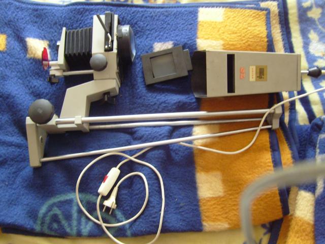

M'étant remis au développement avec mon agrandisseur Krokus SL, je me pose des questions sur l'ordre et position des éléments sur l'agrandisseur:
Actuellement je l'utilise de la façon suivant mais j'ai des doutes :
du haut vers le bas :
1- La lampe
2- dans le porte filtre de haut en bas :
a- Le filtre multi grade Ilford
b- Le verre dépoli face brillant vers le haut
3- l’objectif
J'ai des doutes sur la position du filtre multigrade par rapport au verre dépoli et sur le sens du verre dépoli face brillante ver le haut.
Je précise que le verre dépoli est un verre dépoli fait par mon père dans les années 70 ( verre dépoli assez grossier, acheté en magasin de bricolage).
Existe t'il maintenant un verre dépoli plus adapté ?
Merci pour vos éclaircissements.
Dominique

Normalement cet agrandisseur utilise des condenseurs et pas de verre dépoli

Sur cette photo on les voit à leur place les condenseurs.
Messages : 35572
Re: Disposition des différents éléments dans un agrandisseur
tu as aussi un dépoli dans le porte filtre, c'est peut être prévu à l'origine :?: je ne sais pas :oops:
Messages : 11756
Cette photo n'est pas de moi, mais tirée d'un site lituanien.
Mais il se trouve que sur mon Krokus, un 4, j'ai eu ce verre dépoli aussi lors de l'achat. Alors d'origine ou pas ?

A l'achat il n'y avais pas de dépoli, nous en avons rajouté un pour égaliser la lumière et diminuer
le flux de lumière, les temps de pose étaient beaucoup trop court.
La lampe est de 150 W, je viens d'en approvisionner une de 75 W pour obtenir des temps de pose
entre 20 et 30s. J'ai fait des essais ce matin avec la 75W, la lumière n'est pas homogène comme avec la 150W,
le dépoli améliore nettement le résultat.
Messages : 11756
Si tu as changé l'ampoule, il te faut la régler en hauteur de nouveau. Ton manque d'homogénéité vient peut être de là.

Quelque soit la position de la lampe ce n'est pas homogène.
Le Krokus SL n'est pas terrible comme agrandisseur, mais suffisant pour la reprise.
Et mon verre dépoli n'arrange pas énormément le résultat.

C'est quoi ton ampoule de 75W.
Une normale du commerce ?

Une DR FISCHER E27 75W PHOTOLAMP et une PHOTOCRESCENTA 150W D6

pour un agrandisseur de cette taille, c'est 75W.
Pour juger de la répartition, il faut fermer l'objectif à f8.
ensuite il faut pouvoir régler la hauteur et le centrage quand c'est possible.
