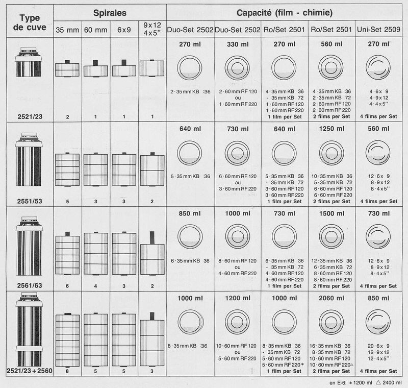

Bref, je vais tester le développement de PF au tambour. Je viens d'acheter un tambour unicolor. Je n'ai jamais utilisé ce procédé et me posais les questions suivantes :
quelle quantité de chimie fautil utiliser ? J'ai lu, que ce procédé permettait d'utiliser beaucoup moins que le dev en cuve patterson.
comment adapter le temps utilisé pour un développement "normal" alors que le tambour va tourner de manière continue (ou en aller/retour si je puis dire) ?
Merci beaucoup de vos lumières (si je puis dire) :D

Un truc dans ce genre que tu cherches ?

le volume dépend de la cuve et les corrections de durée de développement dépendent des produits.
Jobo indique les volumes pour ses cuves http://www.jobo-usa.com/images/manuals/ ... cities.pdf
Pour Unicolor c'est l'inconnu :?:
edit: j'ai trouvé ça http://www.largeformatphotography.info/unicolor/

j'ai gardé ma cuve Unicolor dans laquelle je faisais du Cibachrome au début des années 80.
C'était la cuve officielle du Cibachrome A de l'époque pour le format 20x25cm ou 2 x13x18cm.
Je n'ai plus souvenir du volume, mais les verres doseurs du Kit était petits, peut être 120ml.
je n'ai plus la doc, j'ai tout jeté après la disparition du Cibachrome.
Mais il existait plusieurs tailles de cuve et donc des volumes différents et de plus il faut regarder dans les docs du révélateur que tu veux utiliser, il y a un volume mini préconisé en fonction de la surface a traiter.

c'est qu'elle cuve ? et quel révélateur tu veux utiliser ?
il faut éviter le Rodinal
