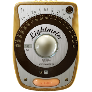

Sur mon "vieux" Samsung Galaxy Express j'ai l'appli Lightmeter, ça va pas mal, ça aide bien, c'est plutôt juste et en tout cas plus précis que la règle des f:16. Pour le prix, ça vaut le coup et le coût...

J'ai aidé le développeur de cette dernière pour le faire fonctionner sur S2
C'est un Espagnol très sympa, qui est ouvert à ce genre d'échanges pour faire évoluer son appli.
Le principe de ces applications est simple, pour la mesure réfléchie elles prennent une photo et extraient les EXIF pour en déduire le couple vitesse ouverture choisie par le téléphone. Si le téléphone fait ça bien, ça fonctionne très bien. Si le téléphone n'expose pas terrible, la résultat sera moyen. Si le téléphone est fantaisiste dans les EXIF (ça arrive), ça fonctionne pas du tout mais le dév peut solutionner le problème avec l'échange de quelques photos et mesure précise (avec une cellule ou un bon boîtier) de la scène photographiée.
En incidente, c'est plus difficile, car ça utilise le capteur de luminosité qui sert au smartphone pour régler l'éclairage de l'écran. Au mieux, ces capteurs sont assez peu précis, avec peu de pas de mesure, car ça suffit largement pour que l'écran s'adapte à la lumière ambiante : ce n'est pas du tout fait pour une mesure au demi diaf... Au pire, le capteur de luminosité est très sommaire, voir absent, et là, ça marche très mal ou pas du tout
