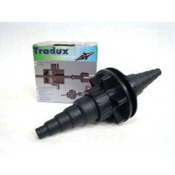

C'est une laveuse Nova WashmasterEco pour tirages 40X50. Les plus petits formats sont placés verticalement par 2 ou 3.
Elle a 6 ans, sa construction semble solide, je la pose carrément dans l'évier qui fait 75cm de large. Grâce à une pompe d'aquarium et un raccord souple, l'eau entre par le bas de la laveuse et je bouche complètement les sorties d'eau collatérales. Ainsi l'eau déborde de la laveuse par le haut et rince toutes les flaques et traces de fixateur qui se forment au moment où tu introduis les tirages dans les fentes...C'est comme si la laveuse se trouvait dans un bain-marie à 20°C...Non seulement tu laves les tirages mais en plus tu laves la laveuse en continu :wink:
L'eau du robinet coule en goutte à goutte dans l'évier et le débordement se fait par un tube trop-plein fixé dans la bonde de l'évier.
L'agent mouillant et le stabilisateur d'image peuvent être versés dans un compartiment séparé avant le lavage :idea:
L'idée si tu construits toi-même, c'est de trouver les bons composants pour les collages...PVC avec colles PVC...Acrylique avec colle de montage pour acrylique :roll: Le verre me semble délicat et lourd à manipuler :roll:
Il ne faut pas que les faces émulsions des tirages collent aux parois de la laveuse...Prévoir des petits plots réguliers collés sur toutes les parois de la laveuse.
Empêcher les tirages de remonter à la surface avec le courant d'eau. Lester les tirages...
Il faut également prévoir des raccords mâles avec joints à fixer sur les orifices d'entrée et de sortie d'eau rester en multiples ou fractions de pouces ou en aquariophilie il existe des passe-paroi:
