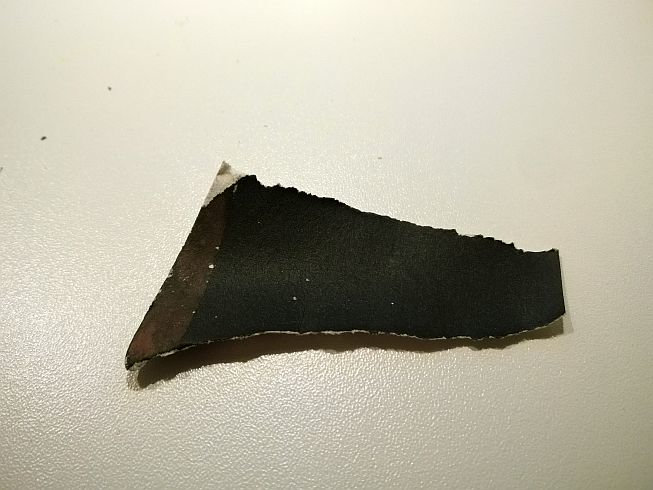

Première étape d'un projet que j'ai dans les tuyaux depuis un moment.
-émulsion home-made (monograde of course )
-papier de haute qualité produit par une papeterie locale
-couchage à la main (feuille par feuille)
J'ai enfin fait un premier couchage test ! Le reste sèche lentement en vue de tests intensifs..
Le premier bout, exposé au jour et développé, en exclu sur 35mm-compact :)
Vérifcation du noir : check !
Pour la première génération, un papier légèrement crème, épaisseur plus de 300g, pas d'azurant optique de merde pour rendre le papier plus blanc que blanc. Juste un papier de très haute qualité avec un grain très léger pour conserver une haute definition.
En clair, je sais ce que j'ai dans les mains !
Je posterai les update régulière (mais vous savez que comme tout projet, ca va prendre du temps..)

A chaque grade une recette différente :/
Pour le moment j'ai quelquechose d'asssez mou.
Mais le rendu extrêmement mat et subtilement texturé est terriblement sexy !
J'ai donc choisi un néga bien dur.
Une première image, la courbe sensito suivra :
Pour le moment je vais rester sur cette formulation et tendre vers un révélateur plus viril (100% hydroquinone).
Pour ca, il faudra un nouveau couchage, RV la semaine pro ;)

Je pense que même quand tout sera OK, je vais rester dans l'artisanal avec une très faible production.
J'ai l'idée de le proposer en alternative aux produits commerciaux aux photographes avec qui je collabore pour du tirage.
Mais pas de soucis pour céder quelques feuilles ;)
PS : ne désespère pas, il y a des gens bien qui s’investissent pour l'argentique. prends l'exemple de Bergger qui est bien reparti (avec des papiers sublimes pour le coup..)
