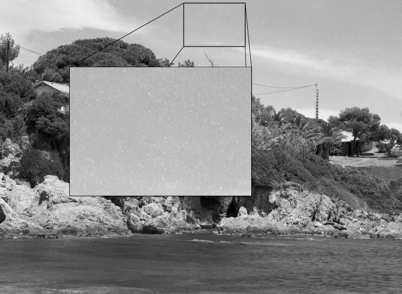

J'ai ce qui semble être un petit soucis de dev sur un film PanF+ 120 développé dans du Rodinal 1+50. Des tâches blanches apparaissent un peu partout, elles sont surtout visibles sur les zones uniformes comme le ciel, voici un exemple (accentué pour que ça ressorte mieux) :
La chaine de traitement est la suivante :
- pas de prémouillage
- Adox Adonal 1+50 à 24 degrés C pendant 7'30"
- bain d'arrêt fomacitro 1+19 pendant pas longtemps, 5-10 secondes
- fixateur Ilford Rapid Fixer 1+4 pendant 4 minutes
- rincage méthode Ilford
- agent mouillant 1 minute
ces points blancs ne sont pas des "pétouilles" mais semblent plutôt être dûe à un problème de développement. J'ai lu par ci par là qu'un bain d'arrêt acide trop fort pouvait être mauvais avec du Rodinal (mais je ne saurais dire pourquoi, ni si c'est vrai).
De plus, c'est la première fois que je ne pré-mouille pas de la PanF en 120. Auparavant, je n'ai jamais constaté ce soucis.
Vous avez une idée ? Est-ce que diluer le révélateur dans de l'eau déminéralisée serait une bonne idée, sachant que l'eau ici (Aix) est plutôt dure ?
Merci !
Thomas

On voit le négatif ou le positif de ton image là ? C'est très agrandit ?

est ce que c'est visible sur le négatif avec une loupe x10 ?

J'ai mis à jour l'image dans le premier post, avec un nouveau négatif que je viens de développer. Elle sera plus explicite que la précédente.
C'est toujours une PanF en 120, pas de pré-mouillage, de l'Adox Adonal en 1+50, à 23°C, eau du robinet (plutôt dure, je suis à Aix et il me semble que l'eau est calcaire par ici).
Mon prochain test : à l'eau déminéralisée, ramenée à 20° (c'est pas facile de faire redescendre la température, il faut faire un bain marie avec des glaçons, qui, avouons-le, seraient mieux dans un pastis :mrgreen: )
@Oriu : je n'ai pas de loupe sous la main, je ne peux donc pas te répondre. Je passerai le néga à l'agrandisseur dès que je passe à ma chambre noire.
Je reste donc preneur de vos idées...

Mais voilà j'ai depuis 1 année des problèmes récurrents avec ces films en 120. Il y a plein de petits points blancs sur mes images. J'ai évalué toutes les hypothèses de compréhension possibles et les résultats sont à chaque fois pareils et cela avec deux stocks différents de 20 films (la date de péremption du premier est pour juillet 2016, j'ai donc commandé un stock plus frais ( aout 2018) et pareil.
J'ai regardé de plus près la qualité de l'eau, le développement, la chimie... mais pourquoi cela marche bien avec d'autres films et pas celui-là ?
Je pense qu'il s'agit d'un problème de conditionnement et que de l'humidité a pénétré dans le film avant qu'ils soient emballés en usine. Pour moi c'est la seule explication plausible...
J'ai écrit à Ilford et attend une réponse de leur part.
