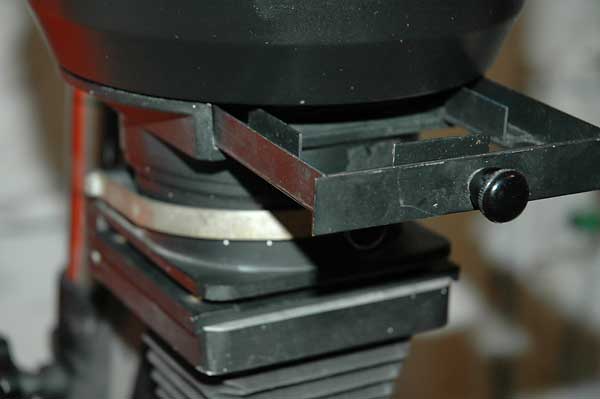

Bnjour,
Je suis étonné qu'il n'y ait pas de tiroir à filtre sur le Rohen. Normalement, il y en a sur tous. Il est situé au dessus du condenseur, il nécessite juste de découper un peu les filtres car il est plus petit. Et même avec une lampe de 100w, je n'ai jamais eu aucun problème de surchauffe.
En tout cas c'est le meilleur endroit, entre lampe et condenseur.
J'ai des gros doutes sur le positionnement sous l'objectif. Ces filtres en acétate sont loin d'avoir des surfaces optiques adéquates, je pense que cela va clairement altérer le piqué de l'image projetée.

Ca vaudrait p'tet le coup de téléphoner à Rohen à Ivry (M Roux) pour voir s'il n'a pas la pièce qui manque ?

Re: Filtres multigrade Ilford et agrandisseur sans tiroir
Je suppose que la cloche de la lampe a une fente pour faire passer ce tiroir. Dans ce cas il faudrait que je change aussi ce capot (ou que je le modifie). Solution à mon avis plus compliquée que faire un petit support en bois à l'intérieur de la cloche ou monter un porte-filtre sous l'objectif.
Oui, je comprend bien, c'est sympa de régler soi même les problèmes
En fait c'est pas la cloche qui a un tiroir, c'est entre la cloche et le support condenseurs qu'il y a un tiroir. Et comme sur Rohen tout ou presque est démontable, peut être peux tu bricoler toi même un tiroir et l'insérer entre les deux pièces. L'avantage, c'est d'éviter d'avoir à ouvrir/frermer la cloche à chaque toi que tu changes de filtre. N'oublie pas qu'on peut être amené à changer de filtre sur un même tirage (une partie en grade 2, une autre en 0, une autre en 4...). Dans ces cas là il faut s'assurer que la projection sur le papier ne va pas bouger pendant la manip (pas évident, sans un tiroir qui glisse de façon très soft).
Je sais pas trop comment le réaliser, mais vu le coté "meccano" du Rohen, ca me parait pas impossible.
Si ca t'intéresse je pourrai faire une photo détaillée et te l'envoyer.
Oui ce serait avec plaisir, que je vois comment c'est réalisé.
Si je comprends bien le tiroir est un accessoire qui se pose sur la "cuvette" qui contient le condenseur, et la cloche d'éclairage est posée sur cet accessoire? (alors que sur mon agrandisseur, la cloche est posée sur la cuvette)
Oui, le tiroir est bien entre condenseur et bulbe. Chez moi le bulbe est en deux partie et la partie inf du bulbe est fixée par 3 vis sur le porte tiroir. Je fais une photo dès que je peux et te la poste...
Voila les photos. La partie tiroir est d'environ 18mm, et le bulbe démarre env. 35mm au dessus du condenseur.
http://tipiphoto.free.fr/rohen1
http://tipiphoto.free.fr/rohen2
Ah oui en effet l'embase est différente sur le mien. Merci pour ces infos
